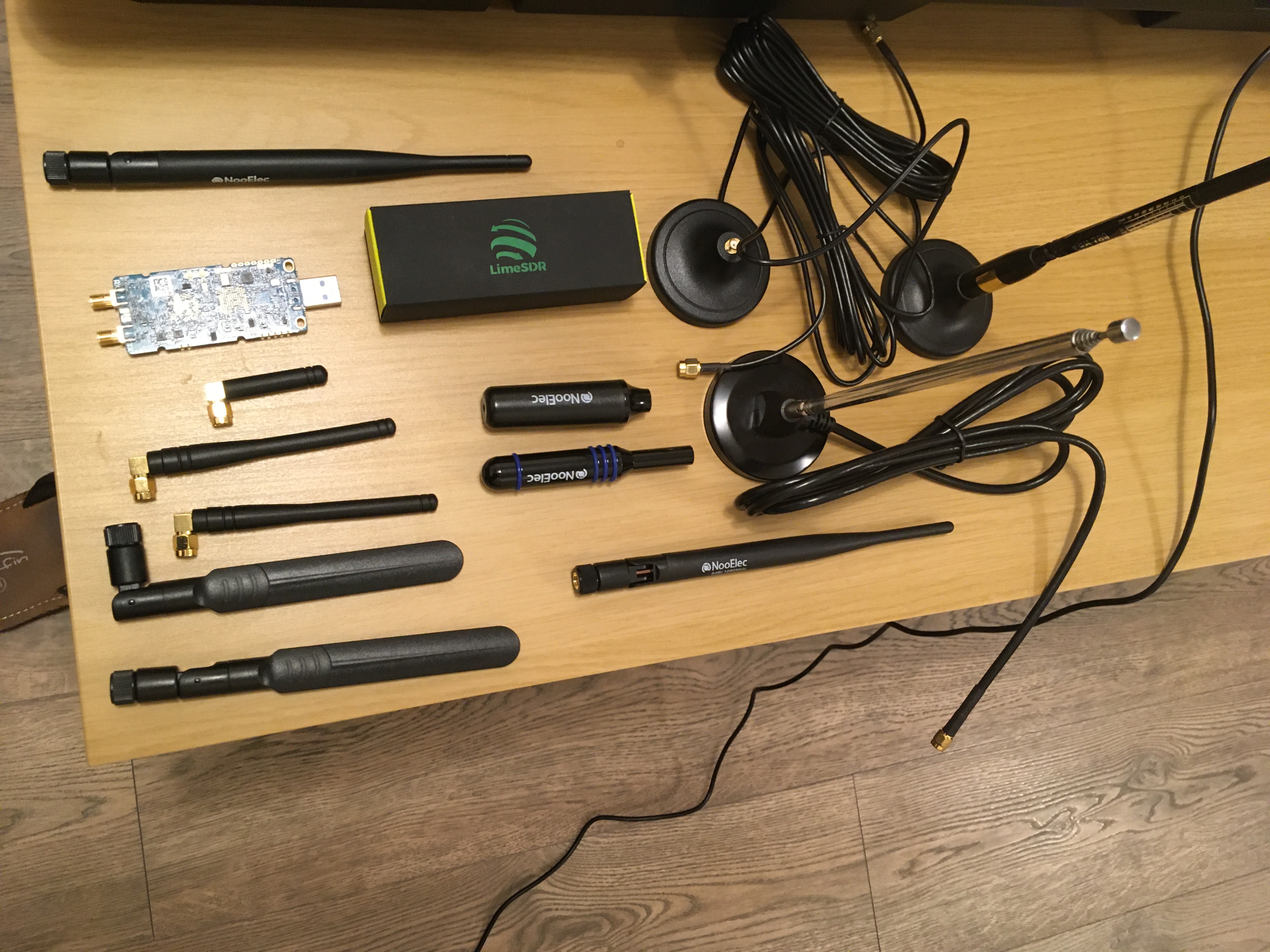

Значи понеже не намерих с какво да си играя вчера, взех че изтупах от прахта ей това нещо - взех си го миналата година за Коледа, обаче така и не намерих време да се занимавам с него. Та изрових каквото имам налично за него, антени, източих софтуери ОБАЧЕ за Линукс. Имам един прашасал лаптоп, качих му Убунту мате 18.04 и си бачка ок. Да ама с това радио не върви и не върви. Източних Lime Suite, половината работи вървят, другата половина дава грешка, калибровката не тръгва, иначе препрограмирах радиото с последната версия фърмуер и пак половината работи не вървят, пускам FFT - не тръгва, пробвам да променя гейнове на предавателя, приемника, уж ги качва, ама като река да ги прочета ми дава нули, температурата на устройството уж го чете ОК, обаче не иска да ми дава текущото състояние като да речем дата рейт. Източих SDRAngel. В началото уж тръгна, показа ми уатерфал графика, променях настройки като самплинг рейт, някои работи не успях да ги подкарах ама го отдадох на липса на опит с подобни устройства. Така, обаче откакто ъпдейтнах фърмуера на радиото не мога да пусна нищо на SDRAngel. Не искам да го пускам на УЙндоус защото ненавиждам тази система и упорито отказвам да я използвам за всякаква развойна дейност, само че... днес съм в задънена улица, така че ако накой има опит с такова радио под Линукс, повтарям под Линукс, моля да сподели . Мерси!!!

Бат Хой,
пробваш плуто на аналог девайсис.
и оставаш доволен.
линукс
МАтлаб
Гнурадио
и други такива, предполагам може и за гпса да ти свърши работа

този USB2.0 интерфейс е много съмнителен, нещо не ми вдъхна доверие на първо четене. Честотният обхват - долната граница също не ме устройва. Ще закача моето радио довечера на Уиндоус машина за да го пробвам дали работи изобщо и ще продължа да го мъча на Линукс. То иначе къде му е тръпката ако всичко ставаше от раз.
