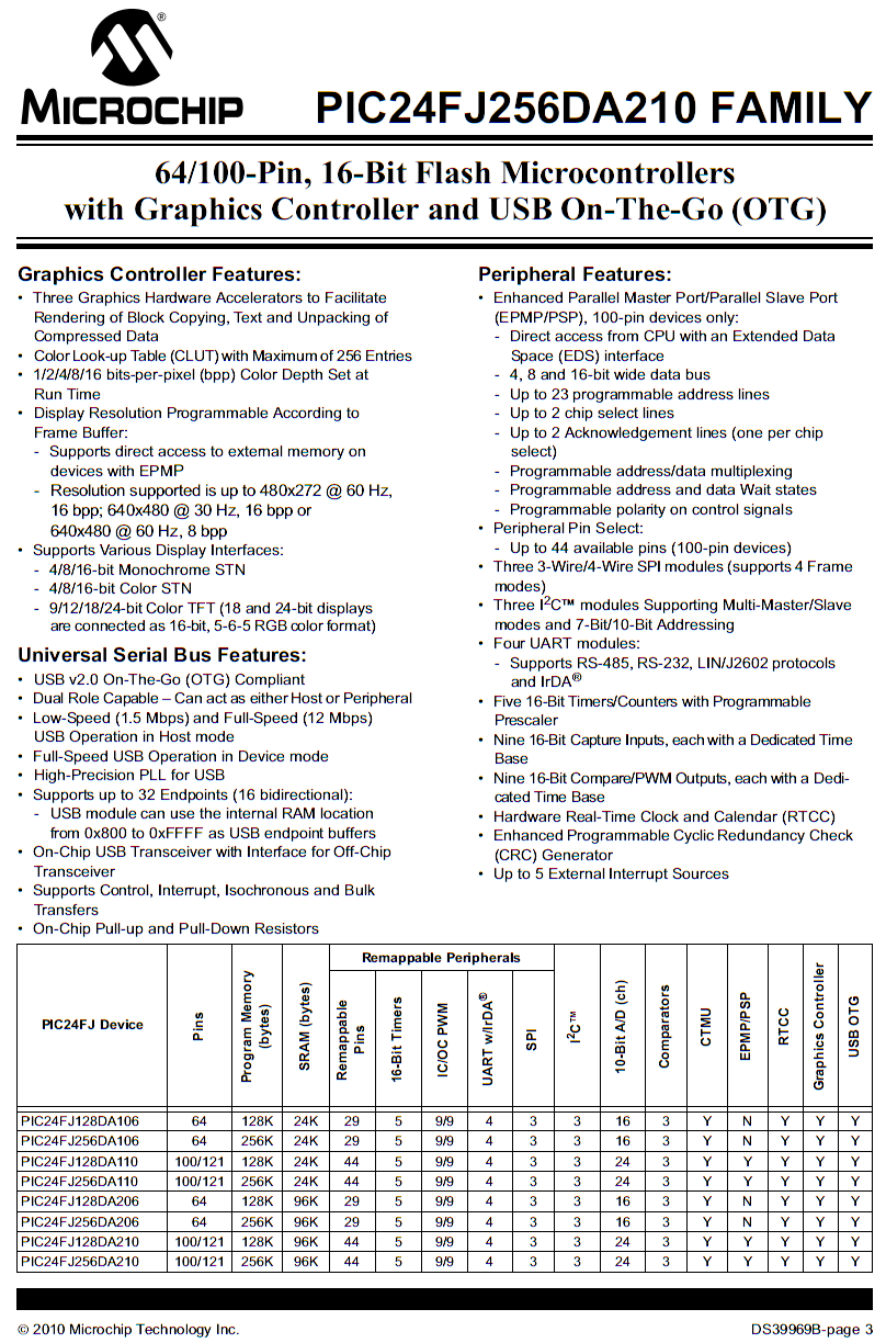

tgi, Микрочип вече имат 24ки с вградени видеоконтролери, $7.75 за 1брой - я им дай една критична рецензия.
Обаче дали може да се изкорми дисплея чисто, за ново вграждане?
pic24_graf.png [ 259.41 KiB | Прегледано 15290 пъти ]

Ми кво да ги рецензирам, 640 на 480 не е особено голямо ама за много цели е
повече от достатъчно. 16 бита на пиксел - 5-6-5 ги може - е добре.
Как се справят с разделянето на достъпа до framebuffer паметта не личи от
пръв поглед, ако и това е наред (трябва да има немалко RAM де, 640*480*2 байта само
за картинката) ще си има своите приложения. То и да не е наред ще се намерят
пикоборци да го приложат :D .
Всъщност нямам представа за какво става, тия работи човек ги решава като има конкретна
задача на ум. За дисплеите от фоторамките малко не му стига, ако става дума за
тия от 800 на 480 и нагоре. Но май има и по-келяви фоторамки, 472 на нещо си (по-малко)
бяха, за тях би трябвало да няма проблем.
