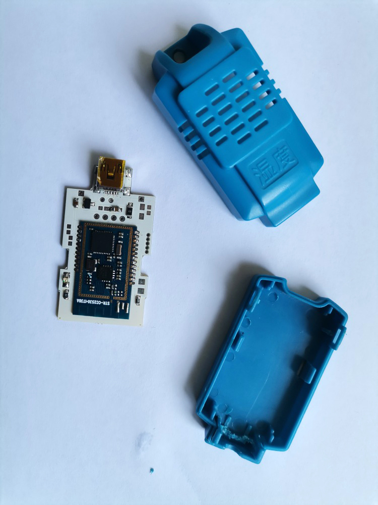

снимка на подобен прототип от експерименти
IMG_20230507_155836_resized_20230507_035940189.jpg [ 324.15 KiB | Прегледано 2747 пъти ]
