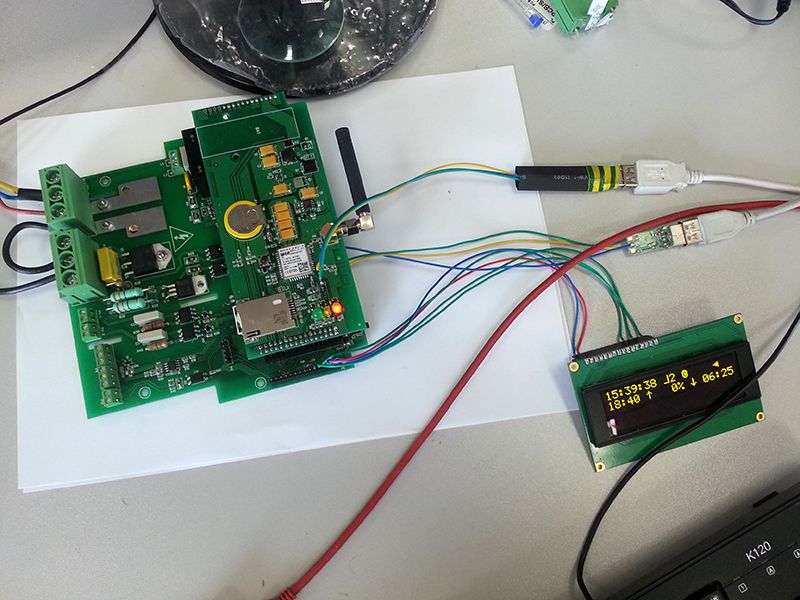

Намерих си "експериментите" ... 2013 с СС2530 който е почти СС13хх
"зора" беше да "експериментирам и демонстрирам" меш ( 15.4 но не зигби ) за няколко километра "смарт" улично осветление
LBT (Listen Before Transmit) е осъществено колкото за CSMA/CA като RX е в прекъсване, а дали ще валидира RX пакета е друг въпрос
Точно в случая "мъчен" LBT не е необходим поради факта, че всички ламби са силно slave end nodes
броадкастват се команди за общо и групово димиране, уникаства се статус на ламби ( в неактивно време )
ретлансацията беще грубо през 3,4 нода за около 100 метра за модули без усилватели и план Б през 1000 метра почти пряка видимост ( по принцип стълбовете са през около 30 метра )
експеримента беше с 1 координатор и 3 нода ... по принцип "работеше" на масата...
проблема беше мениджърски - като чуеха радио ( преди 10 години ) и им се изправяше прическата
втория проблем беше че искаше опитно поле за експерименти
друг проблем беше IT/Java бла-бла - беше им трудно да направят фронтенд/бекенд управление за "смарт" улично осветление
а да правя сичко сам за демонстрация без реализация - среден пръст ... все още "проекта" седи като паметик и чат пат се хвалят: виж какво правим
снимката е на прототип за управление на улично осветление ( GPRS - MQTT, в случая не е RF, горната платка е модулна - какво се сложи с такова ще работи )
точно този прототип беше искрата ( 2017 ) за въвеждане на MQTT във всички GSM модули :)
и те така...

1657690384749.jpg [ 80.67 KiB | Прегледано 3052 пъти ]
