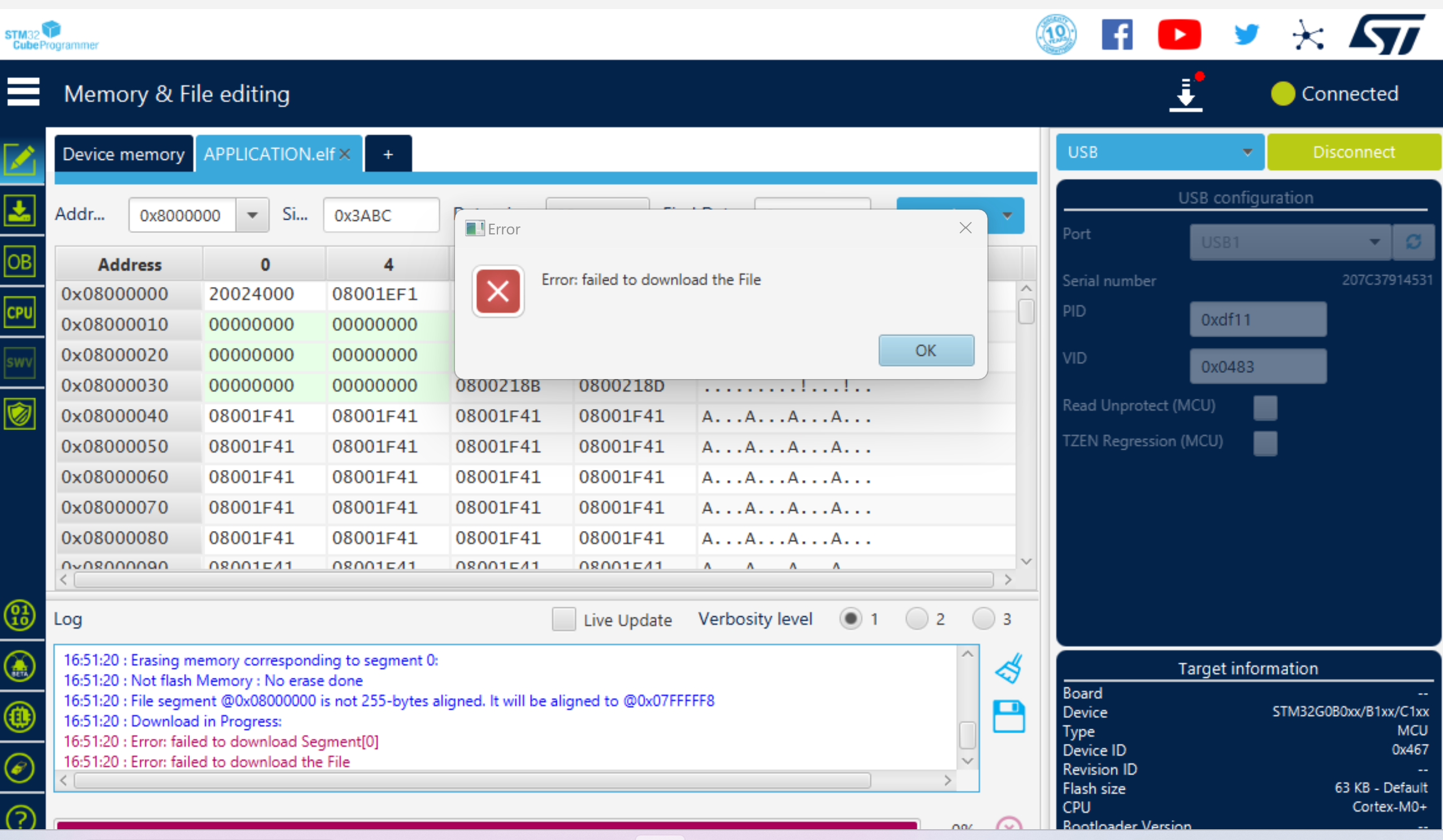

Не става обаче
Screenshot 2023-07-23 165157.png [ 1 MiB | Прегледано 2749 пъти ]

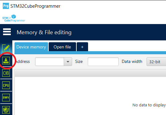

Откъде зареди файла? Щракна ли на ограденото?
stm32cubeprog.png [ 18.68 KiB | Прегледано 2744 пъти ]

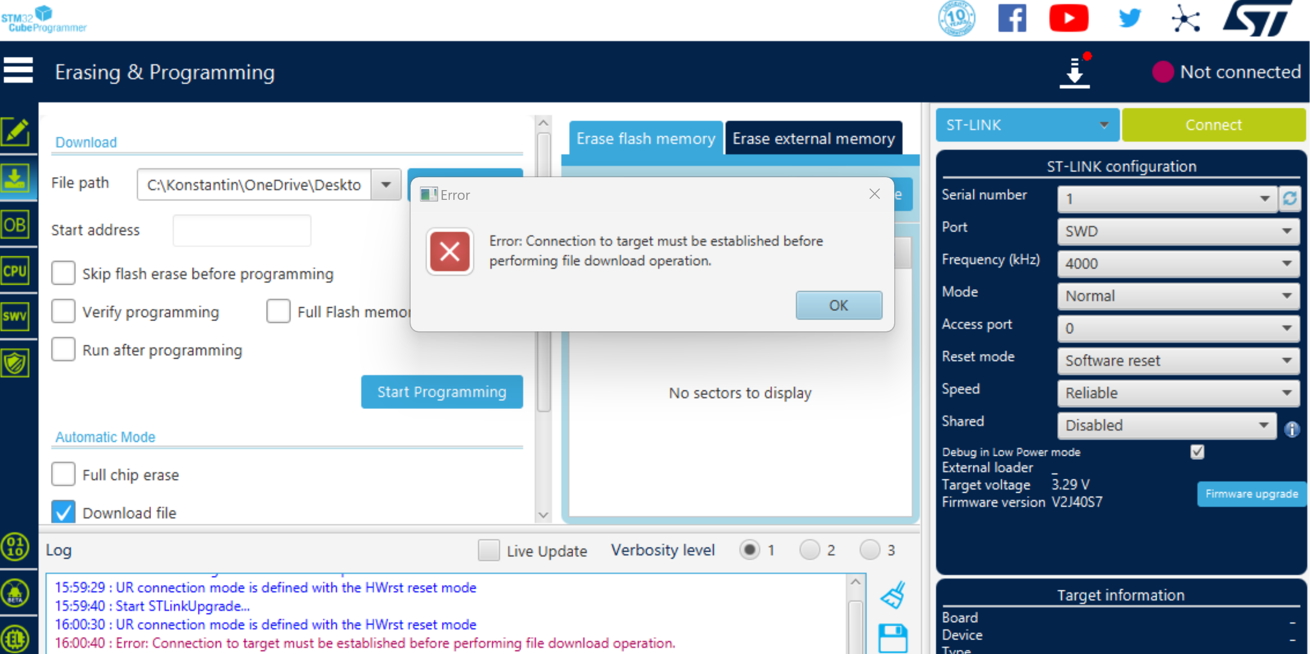

Днес получих и другия ст-линк и пак не ще гадта, каквото и да правя
Няма абсолютно нищо друго закачено на SWD пиновете.
Отново се убеждавам че тия ST-та са боклук. Добре че ми дойде днес и версията на платката дето е с пик32. Онова си е желязо дето тръгва винаги и без претенции за важност. Ще си сглобя едно и ще го пусна както си му е редът

Със куб иде-то успях да "стартирам" току-що създаден проект (който още със създаването си се компилираше с грешки :) )
Празен, но поне се наля в чипа. Дотук, частичен успех.
На уизарда файла обаче не ще посмъртно. Да не би да е за друг чип? Тоя тук е stm32g0b1ket6
