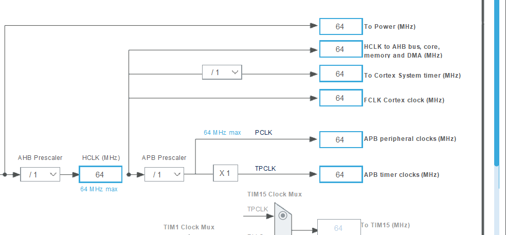

Мнение Re: Правец 8MZ
Какво му е на клока? 32mbit/s му дават.
spi_clk.png [ 28.48 KiB | Прегледано 2660 пъти ]
Чет Юли 27, 2023 7:43 pm
Мнения: 5412
По принцип осцилатора трябва да го намаля на 8Мхз за да има възможност за по-разнообразни конфигурации. Тоя 20 е наследен от предишната схема дето е с пик32 и просто бях забравил да го променя тогава. Но това не е проблем в момента.
Проблема с клоковете за който пиша е че тоя графичен конфигуратор не дава да имаш SPI порт без да му изкараш пин за клока, а за видео той не е нужен.
Чет Юли 27, 2023 9:03 pm
