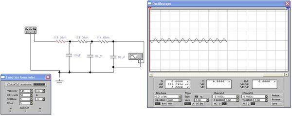

Първо релето ни прави правоъгълниците, а после ето това :
А диодите ги спестяваме за друго :D
output.JPG [ 69.53 KiB | Прегледано 8061 пъти ]

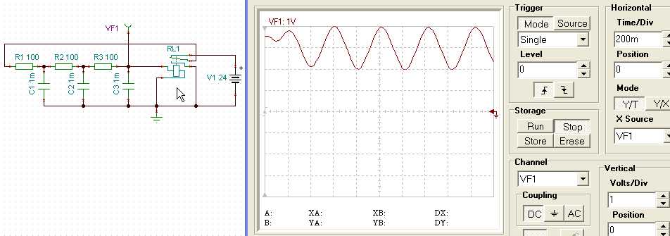

К'во толкова има за чудене - релето си е "активен" елемент: подава си захранване и се замасява през 3-4 RC групи в които R е много по-малко от на намотката а C е фарад например. Напрежението върху намотката би могло да заприлича на синусоида.

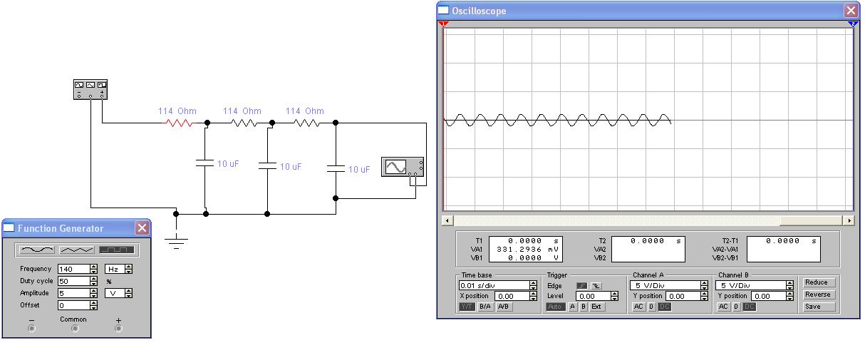

Вижте вторият пост в темата!
С реле и RC група може да се направи генератор на правоъгълни импулси които след това да се подадат за преобразуване към синусоида от схемата в посочения пост
И диод никъде не се ползва :)
relay.jpg [ 45.73 KiB | Прегледано 7814 пъти ]

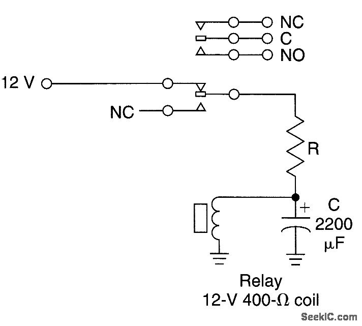

Схемата е стара като света, просто сменяш активния елемент:
Clipboard01.jpg [ 35.84 KiB | Прегледано 7794 пъти ]
