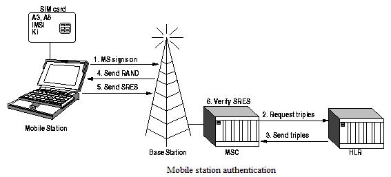

Написал си за challenge-response автентификация, но знаеш ли как работи тя?
Въпросният challenge е случайно число което се изпраща от мрежата към МЕ(SIM). Отговорът (response) се генерира използвайки алгоритъм включващ случайното число, индивидуалния секретен код Ki. След като мрежата получи отговора удостоверява че това е легитимен клиент и кой точно е той. Ki код-а е 128 битов.
След като и двете страни са удостоверени се генерира нов криптиращ ключ Кс (Session Key) с който се криптира цялата последваща комуникация.
Забележи че никъде в тази процедура не се предва в явен вид информация разкриваща IMSI.
challenge-response процедурата е описана добре в GSM стандарта - търси документи със съдържание SRES или XRES(за UMTS)
С просто слушане нищо не може да се направи. Именно за да прихванеш IMSI е необходимо да застанеш по средата за да можеш да манипулираш МЕ.
(на картинката SRES е 32 битов, но вече се ползва допълнително кодиране и се ползва 128 битов отговор)

Какво се подава в стъпка 1 на втората картинка? Как оператора разбира с кого си говори?

Стъпка 1 е просто заявка за начало на автентификация.
Мрежата оторизира клиента чрез неговия секретен код Ki.
Разбира се, това е силно опростено, но целта е да кажа че на практика няма лесен начин да реализираш този замисъл.
