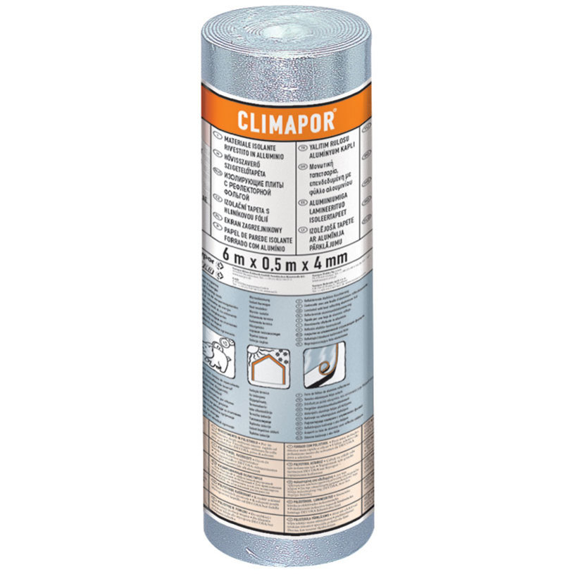

Който е на парно може да си изолира стената под радиаторите с ето такова чудо:
Коментар на файл: ИЗОЛАЦИОННА РОЛКА ЗА РАДИАТОРИ С АЛУМИНИЙ
parno.jpg [ 79.31 KiB | Прегледано 5485 пъти ]
Продават го в Практикер и подобни магазини.
Така се губи по-малко енергия през стената - изолацията се слага на критичното място, където има най-много загуби.
Не се набутвайте в Кауфланд, там продават подобен материал на кожодерски цени. Има го и ненавито - тогава е по-скъпо (а материалът е същия).

Такова фолио съм нашляпал зад радиаторите и наистина помага доста!
То по принцип външната изолация е по-ефективна от вътрешната. В случая фолиото го играе външна - не разчитам на изолацията на комшията :)
