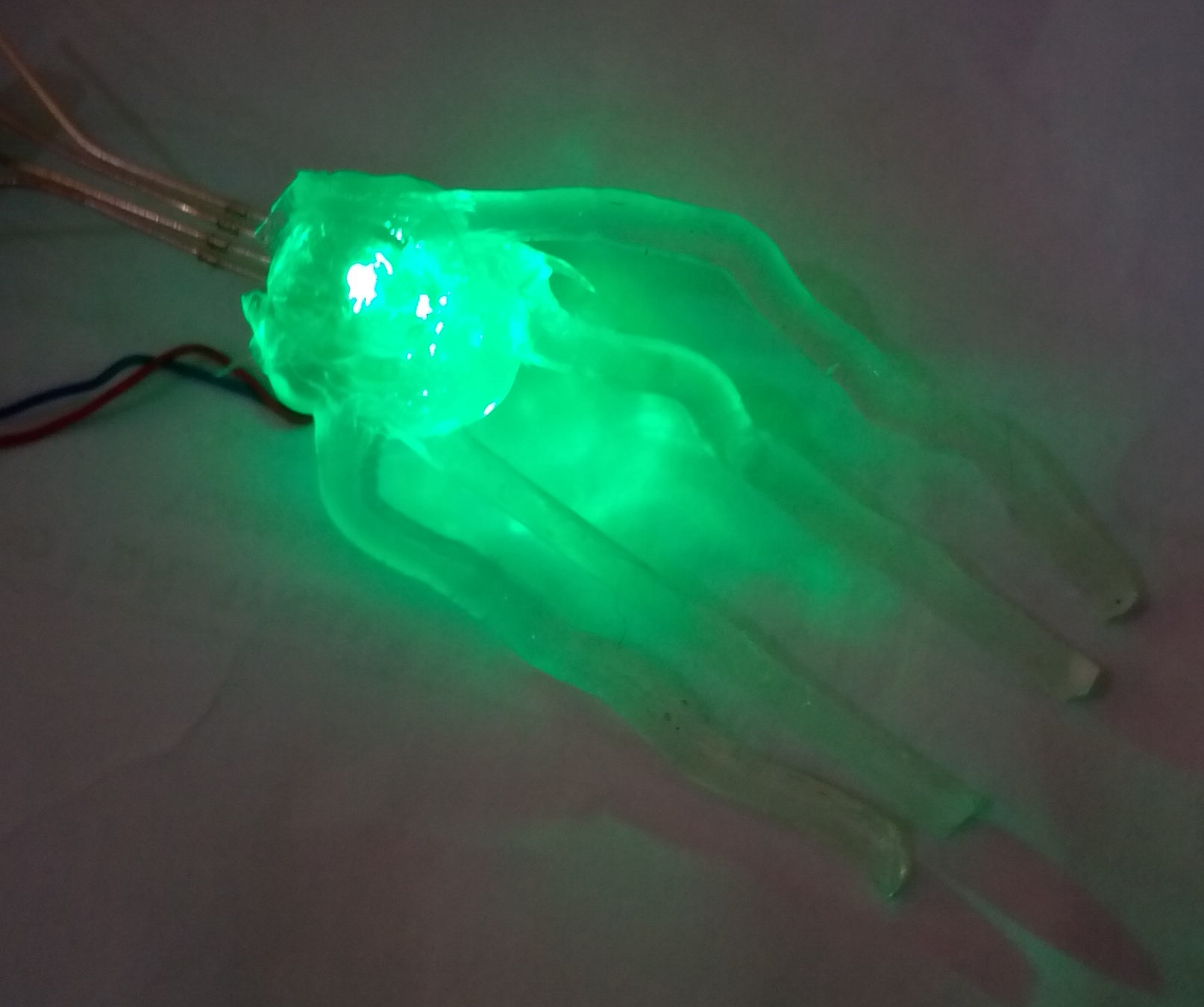

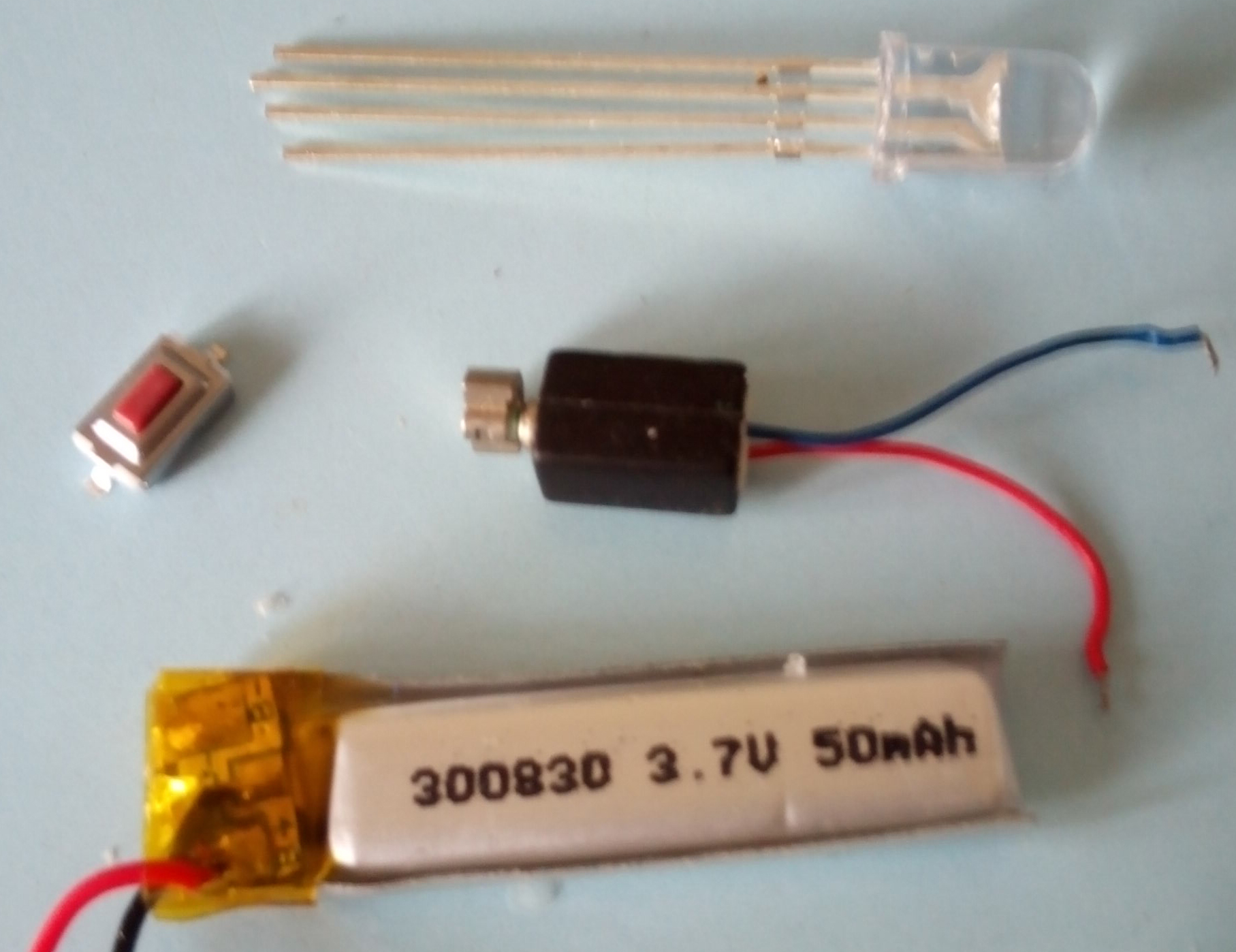

На първата снимка - 5mm RGB LED, вибраторче и акумулаторче, а на втората - съвсем импровизирано главоного.

Grubi, проца (TSSOP-14) ще организира светенето/мигането. Залагам обикновени RGB ледове, като се очертава водещ да е синия цвят. Като начало ще реализирам слаба подсветка (1mA) на примамката с периодични проблясъци (5mA), които може и да се наложи да са с плавно повишаване/понижаване на яркостта. Вибрацията също ще е периодична и понеже вибраторите, които са ми налични са нисковолтови, те заедно с леда ще се клатят с ШИМ.

На последната снимка много се откроява светодиода трябва някак по-равномерно да е. Предвиждаш ли някакво умно управление на светлина/цвят/вибрация?
Може би е добре да са смд светодиодите и всичко да е на една платка, но и на мен най-интересно ми е материала от който да е тялото. Иначе калъпа и аз мисля ще е най-добре от готов воблер да вземе дизайна.
п.ц. Вече си отговорил...
