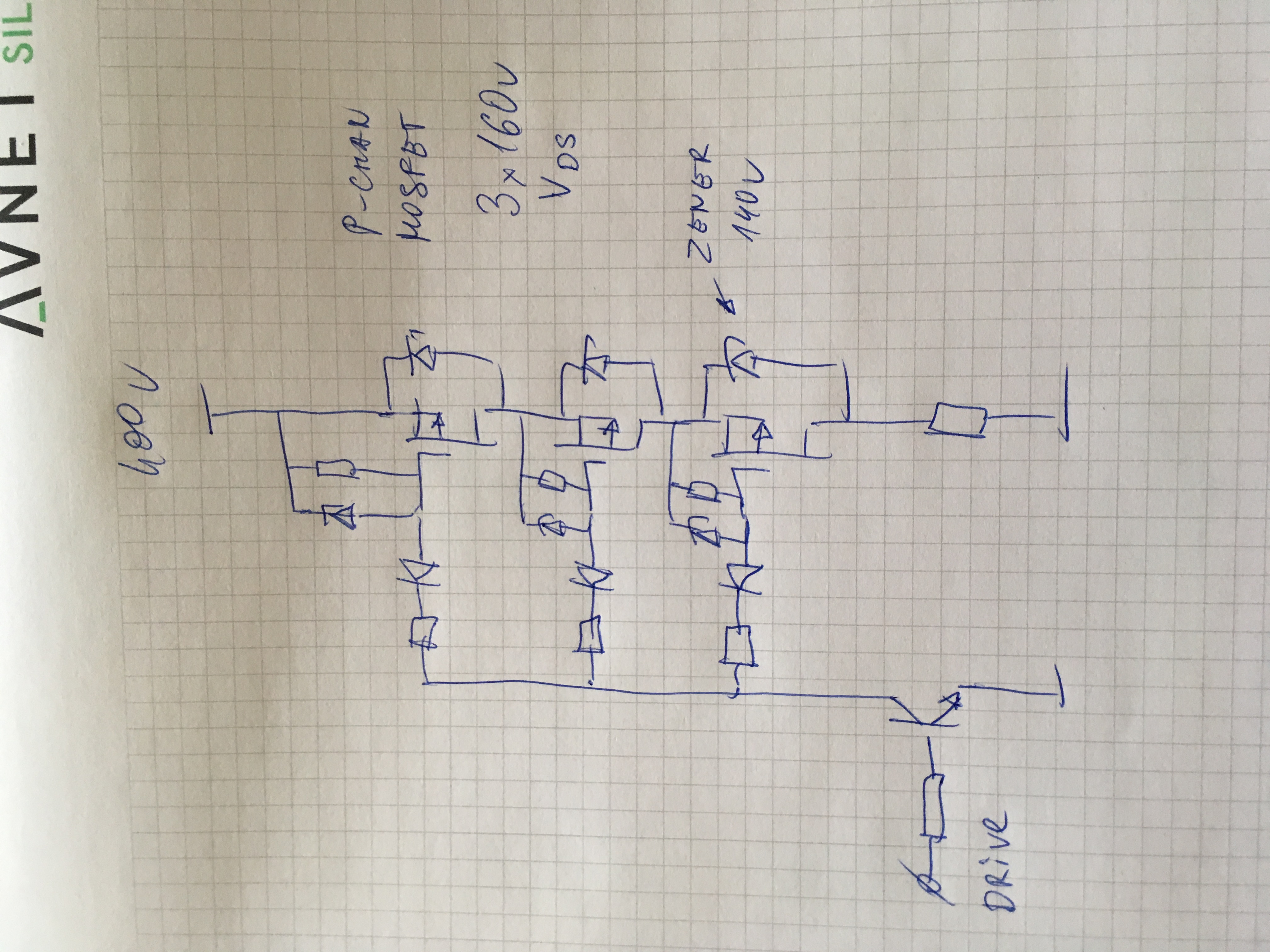

Идеята е да се използват няколко последователно свързани транзистора, конкретно P-канални мосфети със дрейн-сорс напрежение 160 волта във верига с 400 волта. Ако свържа ценери паралелно на сорс-дрейна да ограничават напрежението да не надхвърля номиналното не би трябвало да има проблем. Симулирах схемата с LTSpice и там си работи. Чудя се с какви проблеми бих се сблъскал, примерно това, което ми идва на ум е транзисторите да се отпушват/запушват с различни скорости, в тоя случай голяма част от тока, да речем при запушване ще минава през ценерите на по-бавните транзистори, но тук става въпрос са няколко стотин наносекунди и зенерите би трябвало да могат да абсорбират голяма мощност за кратко време, някъде четох ценер на 3W за 1 микросекунда може да абсорбира около 600W. Някой имал ли е опит с подобно свързване?

Интересна работа си замислил, но като че ли по-лесно ще свържеш паралелно 3 бр или повече IRF740 за да се получи необходимият ток.
А и доста по-малко части ще има. Все пак си мисля че схемата ще работи. Но ще имаш по 3-4-5V по-малко след всеки транзистор т.е. напрежението G-S необходимо за поддържане на комутираният ток. Транзисторите ще се отпушат един след друг след достигане на това напрежение на сорса на всеки от тях.

Ами не ми се е налагало никога, но някъде съм го виждал като решение, не знам дали нямаше нещо по въпроса в the art of electronics, конкретно в частта за транзисторите. Това кето м идва на акъла като начало е проблеми с отпушването. Със сигурност няма да се отпушват едновременно. Не знам дали няма да ти се появи проблем за напрежение G-S, тук разчиташ само на ценерите, но може да възникне проблем. В LTSpice с какво симулира, реални компоненти или идеални модели ?
п.с. както е писал колегата, по-лесно, а и според мен технически издържано е да вържеш няколко в паралел, в това отношение MOSFET-те са много подходящи.

Най-горния ценер ще изпуши със сигурност.
В старите учебници имаше подобно за биполярни, ама...
Що се тормозиш в 21-ви век?!

Рисковано е и отпушването, и запушването. За да ти се отпуши втория транзистор трябва да си отпушил първия. А това означава захранването да дойде на долните два. И се сещаш какво ще се случи с ценерите.
Освен това ти никога няма да ги отпушиш напълно, ще минат в линеен режим. С една дума - не

Да речем, че всичко работи, може да подадеш -12-15V на гейтовете вместо маса (0V) за да ги отпушиш напълно.

Ами куриоза е че в 21 век се обръща все по-малко внимание на P-каналните мосфети а те са най-прости за изпълнение на горната схема. Ако трябва да използвам един транзистор, трябва да подбера някой над 500 волта, а такъв не мога да намеря за над 2 Ампера. Дори да свържа 3 в паралел както предложи Славчо мога да го докарам до 6А. За сметка на това мога да взема 160 волтов за 12 Ампера. ако свържа 4 мога да докарам ампеража на 24, т.е. последователното свързване носи по-големи ползи от паралелното.

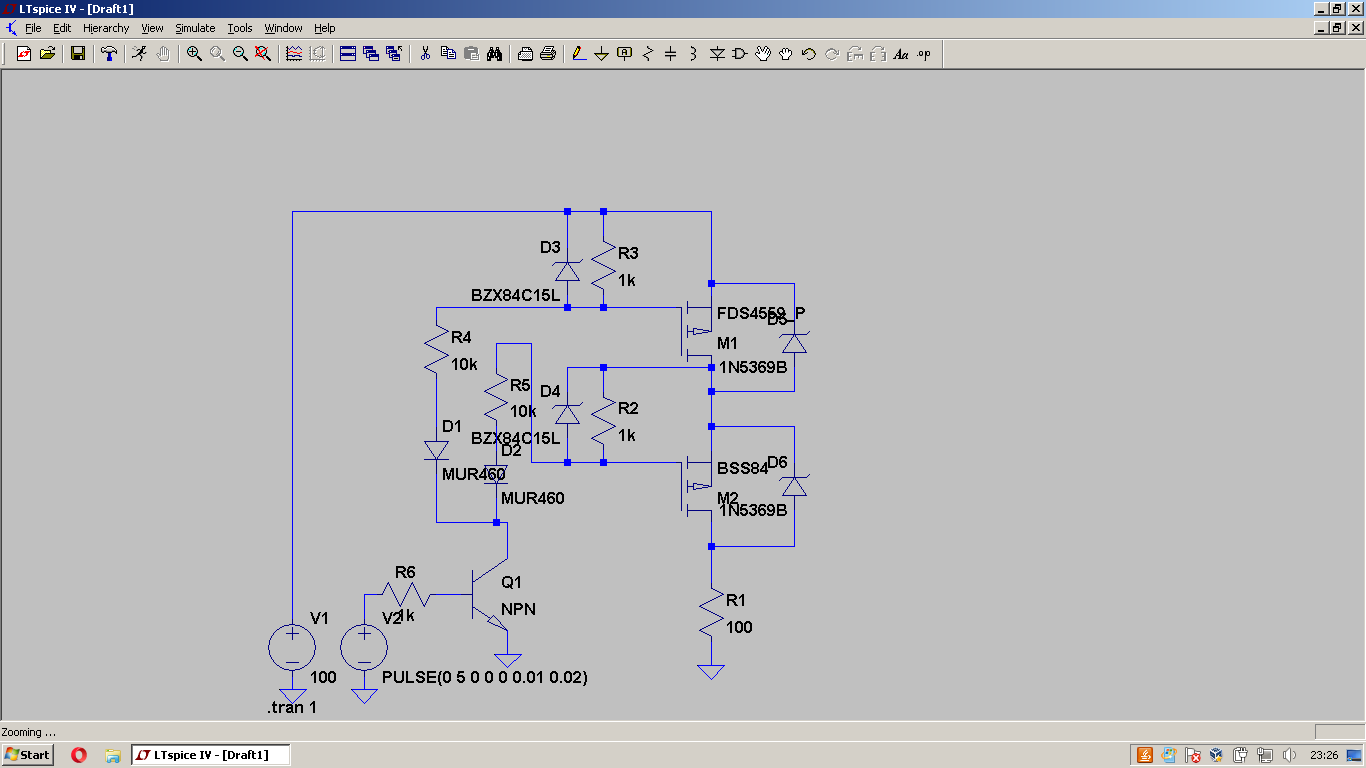

ами симулациите показват друго, няма как да покажа резултатите защото съм с линукс апък подкарвам Спайса под виртуалка защото имам проблем с виното. Но се отпушват напълно по едно и също време.

Грешка, грешка съм направил... ще се отпушат хубаво. Понеже са в схема общ сорс. Няма да има пад...

Сега като се замислям, на теб товара ти се отдолу, тоест ако го сложиш към маса, транзисторите може да се наситят хубаво.
Опс, Славчо писал същото

С този начин на управление със сигурност ще има ядове. При вариант с истински драйвери отпушването и запушването ще са доста синхронни и би трябвало да се получи.
Това е според моето виждане. Може и да пропускам нещо :) Малко е странно решението.

Може да свържеш паралелно няколко N канални в схема общ дрейн.
1. Имаш 3-4 V загуба но не те бърка.
2. Намираш отнякъде 405V за гейтовете.
3. Ако ги превключваш с някаква честота, може да измислиш някакъв буутстрап.
4. Във форума някой беше споменал че има фотоволтаични оптрони. Това нещо ще ти свърши идеална работа - закачаш фотоволтаичната част между G-S. Идеално за прав ток или много ниска честота.
п.с. 5. всъщност може да си направиш 405 волта със този оптрон или някакво маломощно DC/DC

Мии пак: вместо такива измишльотини ръгни един n канален, ама като сорсов повторител. Ще ти трябва отпушващо захранване ако ти пука за греенето.

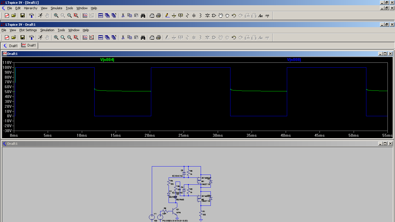

ок, влязох през виртуалката, сега имам проблеми с кирилицата, използвам гугъл транслейт
Untitled3.png [ 43.64 KiB | Прегледано 9441 пъти ]
Untitled2.png [ 43.17 KiB | Прегледано 9441 пъти ]
Untitled1.png [ 48.79 KiB | Прегледано 9441 пъти ]
