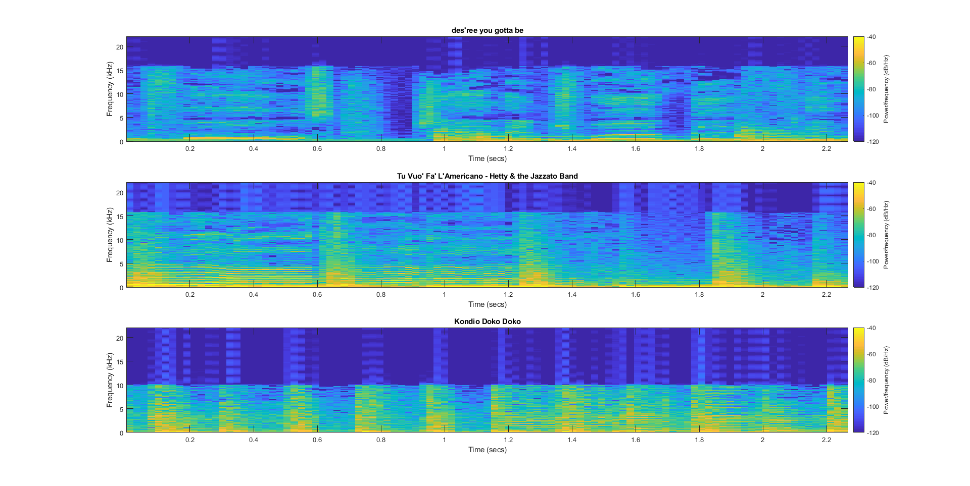

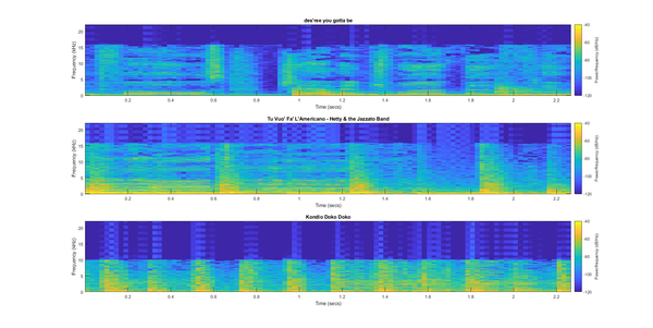

Cekins написа:
Аз пък търся интелигентен заглушител на радио Веселина и радио Вероника. ...... да заглушава само честотите на местния излъчвател....
Трябва ти само едно short time fourier на бълвоча и simple threshold decision :D :D :D :D :D :D :D :D :D
Спесктрограми на три напосоки избрани песни :
https://www.youtube.com/watch?v=pO40TcKa_5U
https://www.youtube.com/watch?v=J0ogqBcK9ow
https://www.youtube.com/watch?v=ISqUoyucT9o Доко Доко
Cekins Radio.png [ 230.37 KiB | Прегледано 9583 пъти ]
