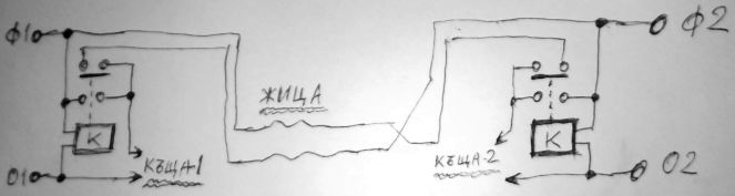

Мнение Re: Авариен силов кабел м/у комшии ?
Като почнах да рисувам скалъпих това за най-лесно:
IMG_20200807_M.jpg [ 14.69 KiB | Прегледано 8049 пъти ]
Но от самата мисъл контактори да превключват трафове на енергото ми домирисва на варено жито!
Пет Авг 07, 2020 3:08 am
Мнения: 31057
Не може да караш Ф1 с О2 и обратното, комутира се всичко. Ако е направено читаво грижи няма, това се прави не само на НН а и на СН. Има го във всеки ДГ или UPS.
Пет Авг 07, 2020 8:02 am
Мнения: 9149
Да бе ама той иска по двужилен кабел да осигури резервно захранване в две посоки.
