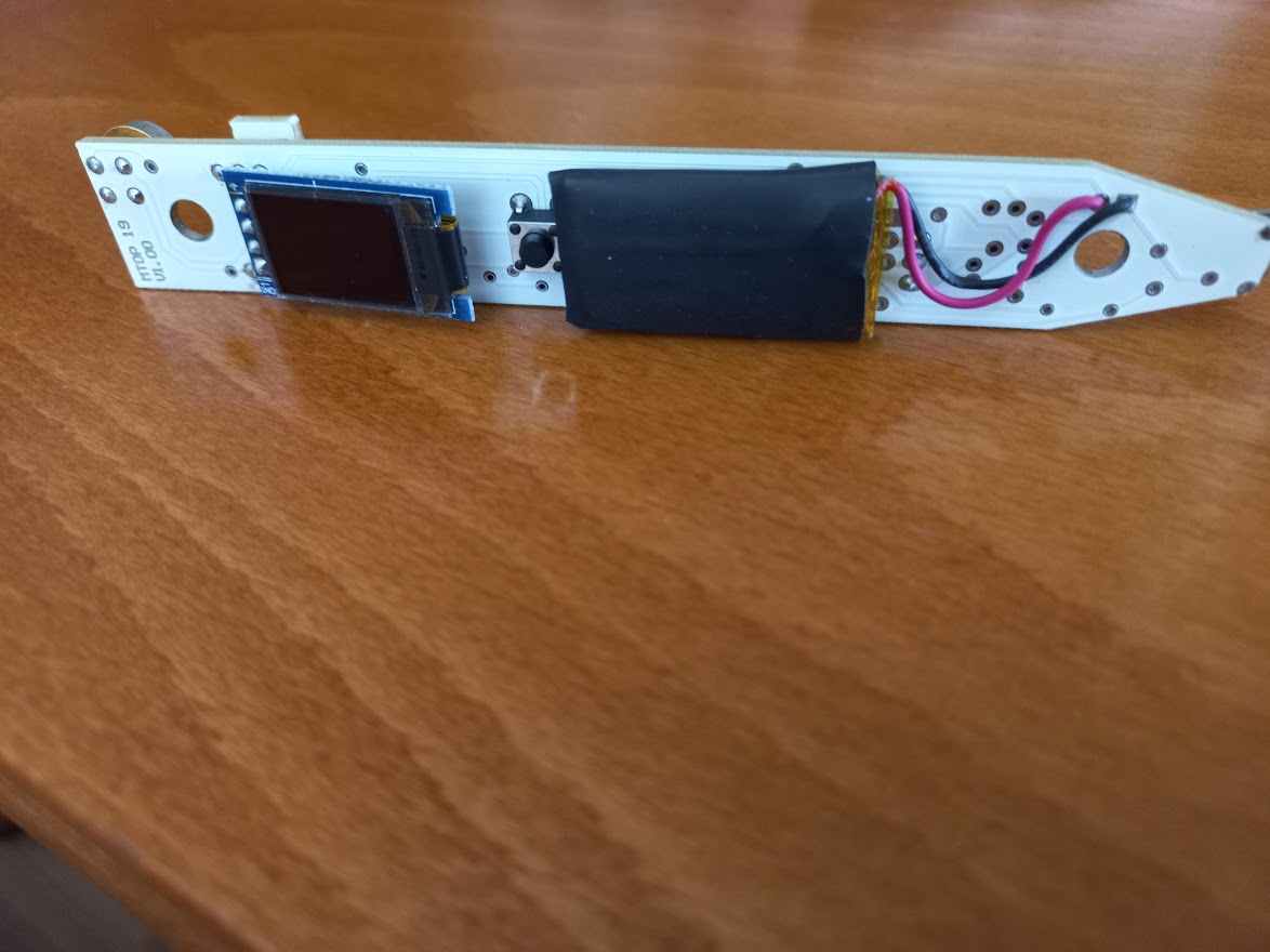

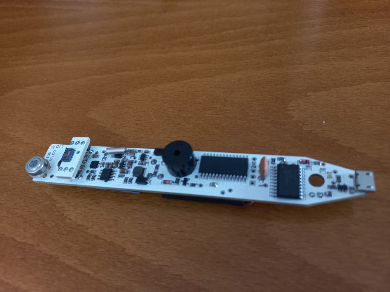

в разгара на ковида 2020 направихме оксиметър със сензор MAX30101 и контролер който смята и чете MAX32664
От него с малко контролерче взимаме сдъвканата информация и я подаваме към графично LCD.
Проблем на сензора е че трудно хваща - пръста трябва да е топъл (на жена по трудно хваща). По трудно хваща и на много бели и прозрачни кожи. Нормален мъжки пръст - дебел, топъл и по-тъмен хваща от раз :)
Отказа ни цената, както винаги за да направим серийно производство. Моделите в магазина стигнаха 14 лв крайна цена
Тези от магазина са с друг сензор - две части които защипват пръста - там механично е по-сложно но сензора няма пропуск.
