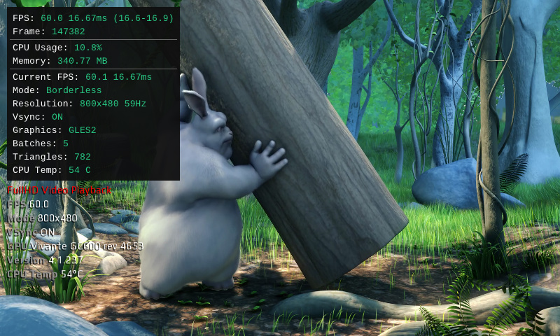

що бе, рокчип с лопата да ги риннеш, въпреки че дочух че ставали ембаргова стока :) imx-а тръгна да му се ненадява човек, с доста бой но тръгна държи и приличен фреймрейт, на 60 държи до 720p без грижи :)

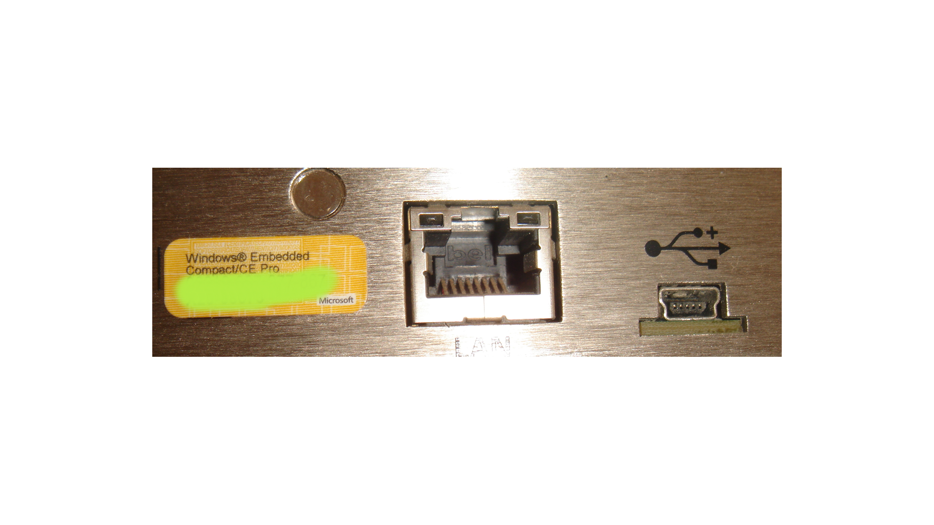

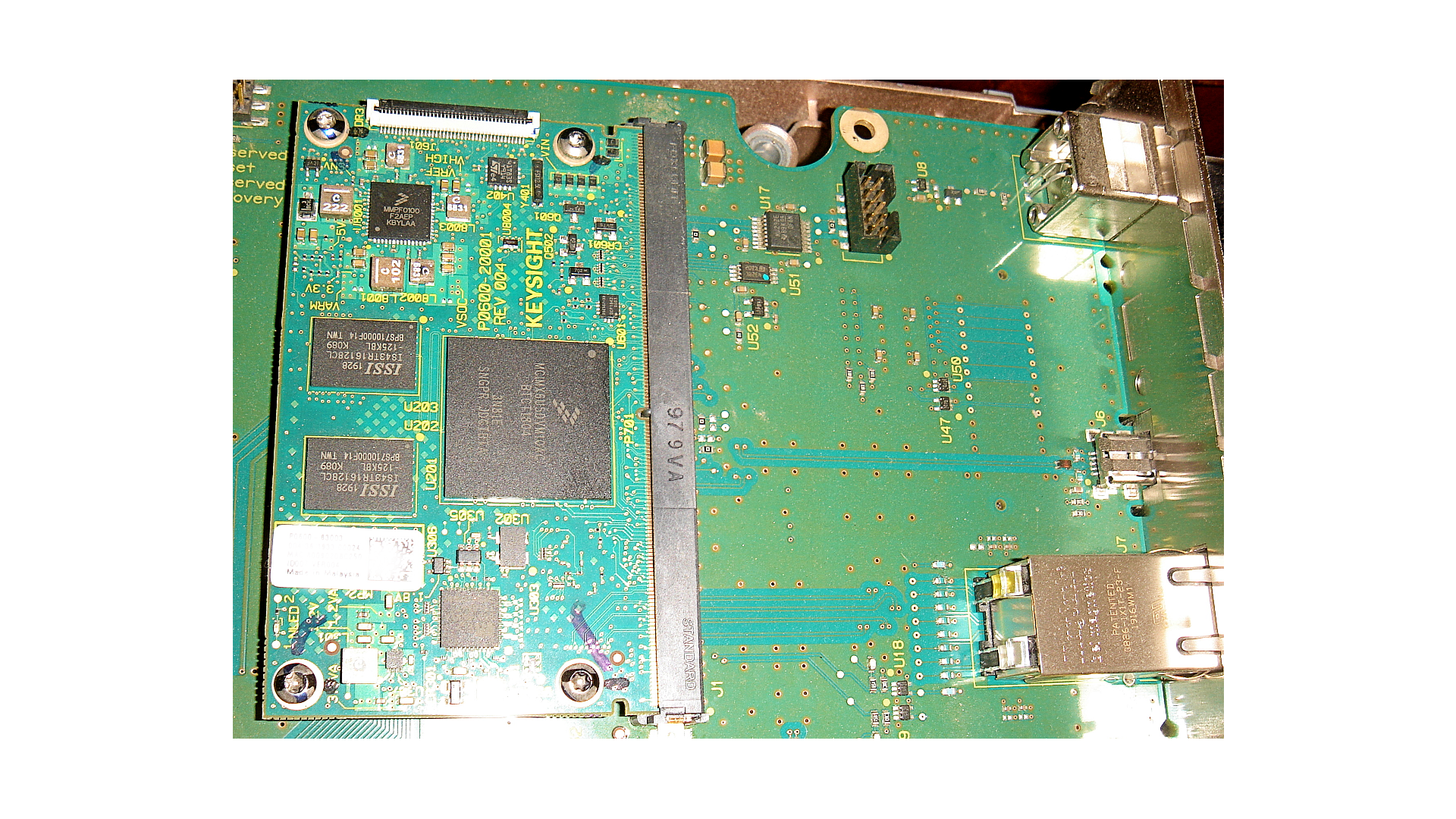

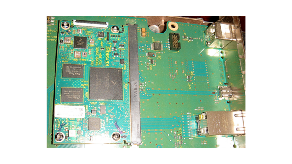

imx от който и да е модел не е опция за 'мултиметър' приложение с изхвърлен монитор.
актуалния LCR метър на HP/Agilent/Keyалабала е с imx6 под win7 embeded и клати малко дисплейче. като му пуснеш флуд на нета и заспива за копче-цикъл.
и струва колкото малка кола.
