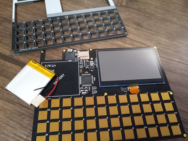

Вдъхновен от страхотния прогрес на уизарда с емулацията на правците върху пик32, бях замислил платка (която сигурно ще направя все пак) за 4-инчов CRT, обаче междувременно се сетих че имам едно залежало проеткче от миналата година - на снимката.
Това е с PIC32MX170 обаче. Съдейки скоростта на демото на саботажа обаче, мисля че ще има достатъчно скорост за емулацията.
Има си всичко - сд карта, спикърче, даже и за мрежа има шанс. 400х240 MIP дисплей. Цялата машинка е 3мм дебела

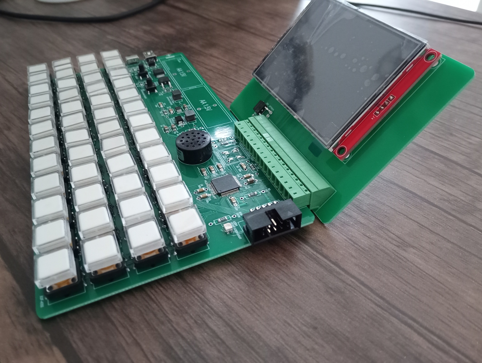

ако ще правите платка - направете я тип - https://a.allegroimg.com/s720/11d495/0f ... ry-Pi-Pico ( фром фактора не е от знач )
максимално изведени полезни пинове + MCSP( за програмиране )
голяма екстра ще е USBx2( Serial + PIC-USB ) + SD card ако има платката ( по принцип има SD DATAx4 периферия ... не съм я тествал )
( схема Curiosity v1.0 )
тя може да работи като Arduino и/или Baremetal ( PlatformIO и/или MPLAB )
и може да се вгражда във всякакви проекти... демек може спокойно да се продава
ако е PIC32EFM @ 200MHz - тряя директно да врътка EGA може би и звук ( просто нямам хардуер за тестове )

проста платка - форм фактор(?), чип базова схема, USB(?), ICSP ... SD(?) и си на пазара
за правца - неизвестните за мен са: VGA, Звук, хардуерен SD ... не са правени експерименти
кейборда отива на USB, LCD са 5 жици
DOS-SD?

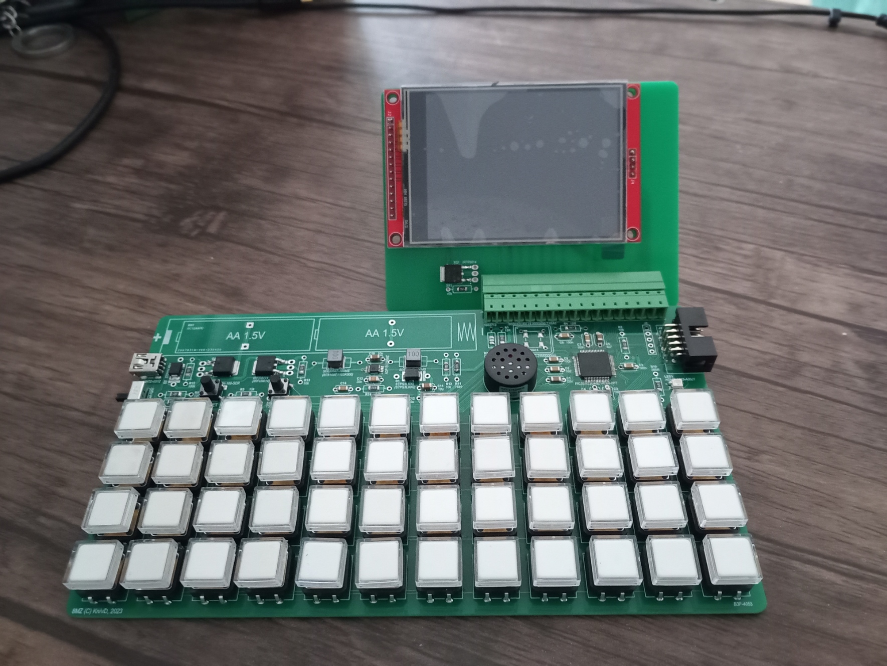

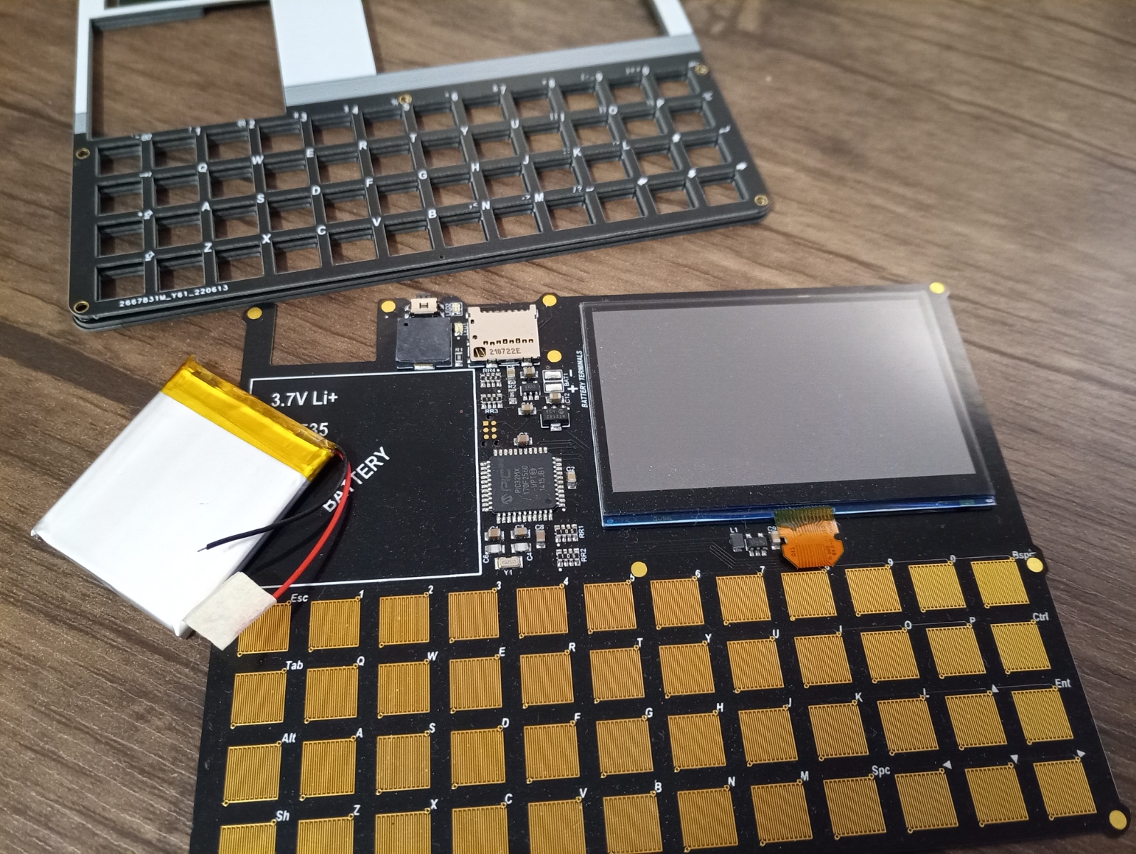

Постепенно се приближавам към нещо :D
Все още липсват две-три неща на платката, пък и установявам че моето време с поялник в ръка вече е на отминаване, понеже се налага да гледам с лупа дори едри части като 1206...
Но все пак започна да придобива форма машинката. Много съм доволен от резултата с екрана под 45 градуса, който дори накланя леко клавиатурата както си му е редът.
Няколко футпринта трябва да коригирам, най-вече тоя на бутоните, понеже сега не влизат напълно до платката и си личи как са неравни. После трябва да видя гравирането на бутоните кой китаец ще го направи, и накрая някаква кутийка може би, най-вече за да осигурява фрейм на клавиатурата за да не щъкат бътоните насам-натам.

Добре изглежда! Две неща:
- с наклона май ще му трябват крачета или ще е в кутия?
- за клавиатурата определено съм за "разместени" клавиши както си е ... на клавиатурите :)

кат оптимизирам драйверите ще create GIT
в момента имам 1+ видими бъга ( не е болка за умирачка ) - поради липса на информация
няма boot графично GUI за избор на ROM и флопи имейдж - ще се мисли впоследсвие ( има първични функции за LCD draw )
Да, мисля да има гумени крачета отдолу в случай че няма кутия. Иначе за клавиатурите, по принцип разместените клавиши са исторически остатък от времената на механичните пишещи машини. Тогава се е налагало за да има къде да се вмести механиката на специалните клавиши. В наши дни няма никаква причина за такова разместване освен консуматорската инерция

Ще е куул ако може да му направиш един аналогов вход за зареждане на софтуера, както е при Правец-ите с касетофоните и команда load. Така ще може да зареждаш софтуер по оригинален автентичен начин от 3.5мм жак на смартфоня :-)

...После трябва да видя гравирането на бутоните кой китаец ще го направи...
Бутоните не са ли с махащи се капачки позволяващи под тях да се монтира етикет с надпис?

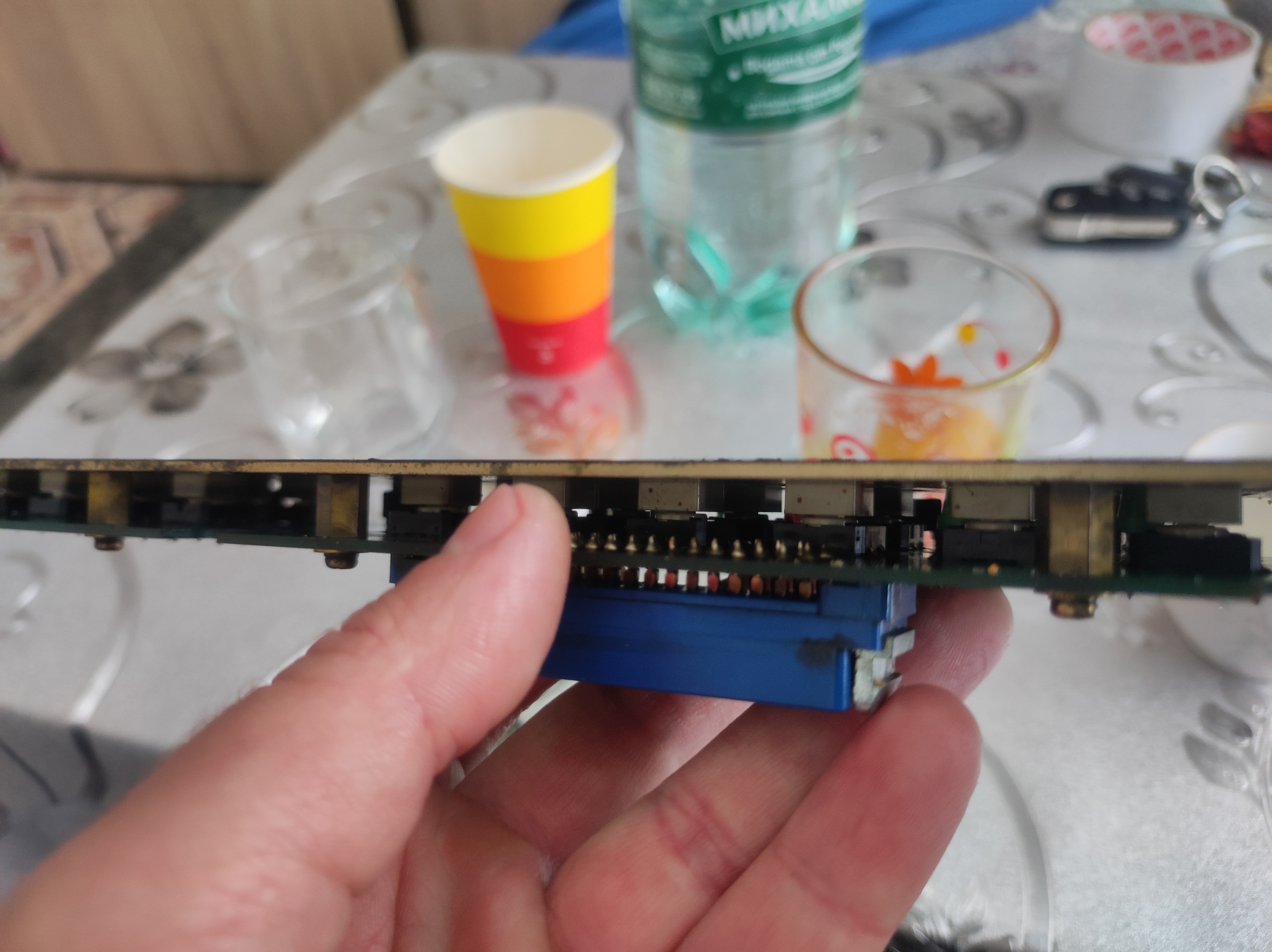

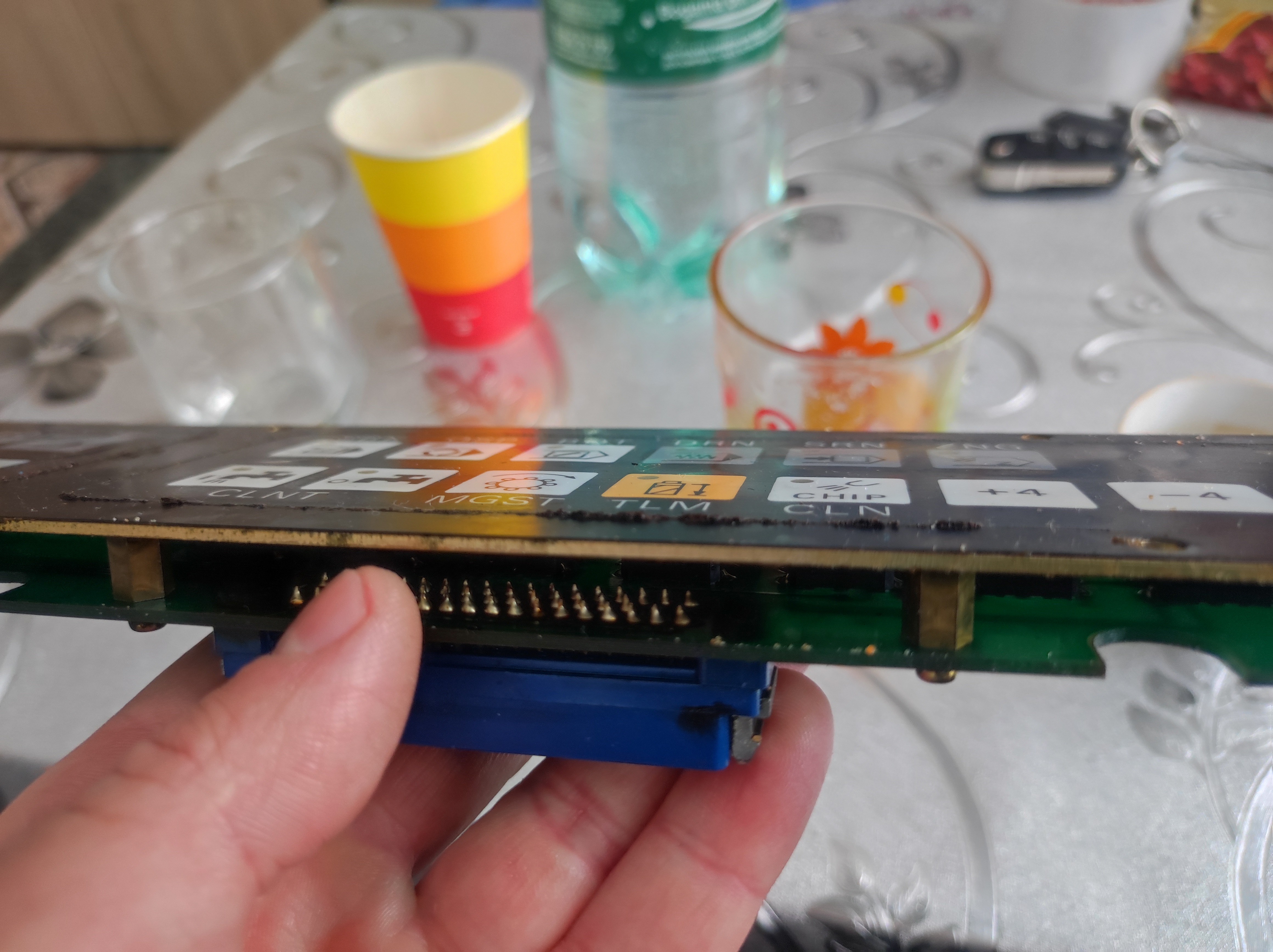

извън темата
Може ли линк към бутоните ?
Ще правя контролен панел и ще ползвам тази 30+г. концепция :)
Да, такива са
Бутоните са B3F-4055. Избрах ги понеже са много разпространени, евтини и с добър размер, не много малки и не много големи. Китайците ги имат безброй, а и лесно се намират капачки за тях
