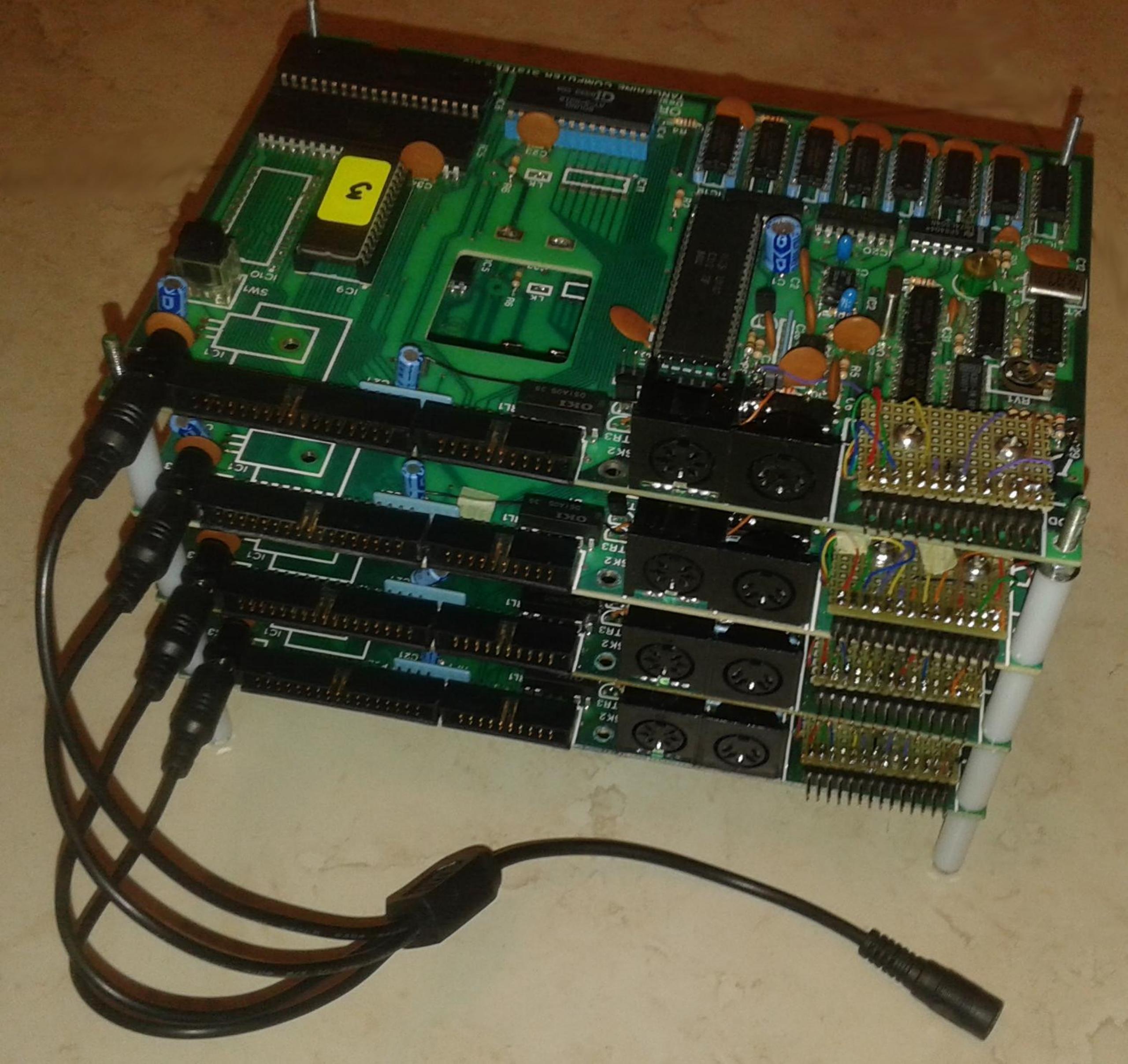

Като идея: аз с 4 х Правец-8Д копая биткойни (видео) :twisted: .

тези 0,1,2,3 nonce ли са?
Пон Сеп 25, 2023 3:05 pm
Мнения: 254
Мнение Re: СМ601 централен процесор
Bai Ui написа:
Да, "сорста" е тук :D
Яко! Много интересен и уникален проект.
