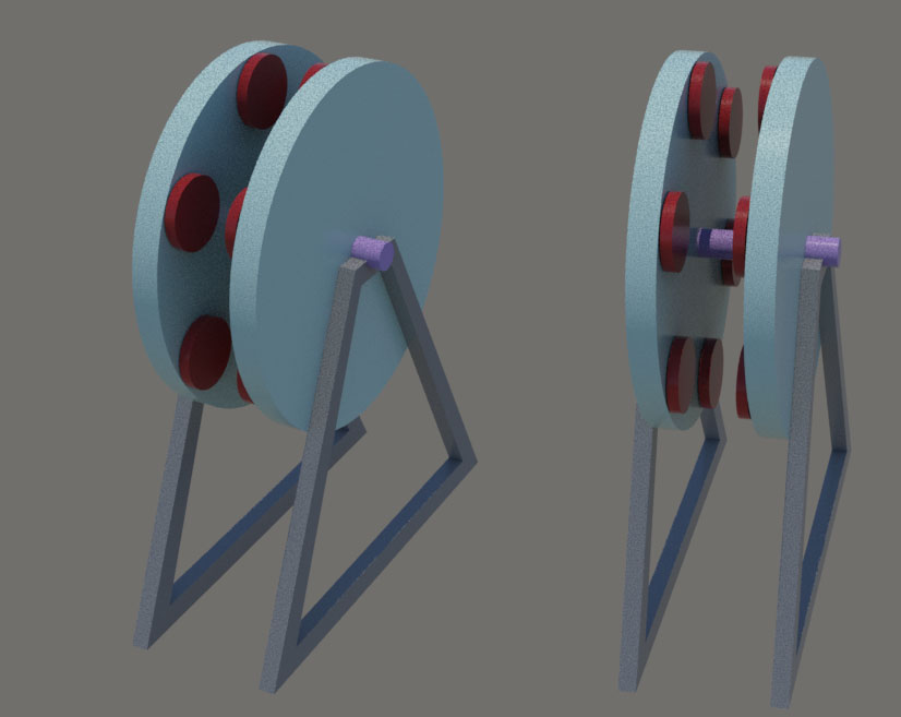

Чет Дек 19, 2024 12:37 pm
Мнения: 8424
Мнение Re: Двуроторен мотор
А каква е конструкцията на обсъждания двигател?
Това е концепцията.
2r.jpg [ 57.44 KiB | Прегледано 6088 пъти ]
Пет Дек 20, 2024 11:28 am
Мнения: 13017
Хм, при тая конструкция ако тоя електродвигател отбелязва 5 - 10% КПД ще е голямо чудо...
