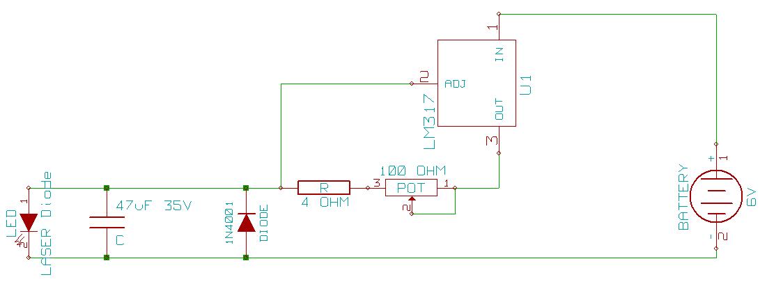

Идеята ми е да си направя лазерен поялник , не га пукам балони и да паля клечки и хартия. Все пак съм на 34г.
Фокусирането нее проблем, притеснява ме това ,че изгорих няколко диода от опити но не дигнахa нужната температура .Намерих и две схеми с някакъв транзистор LM317 , които предполагам е стабилизатор ,чакам ново попълнение диоди и ще пробвам.Мисля обаче, че трябва да се промени честотата на тока с някакъв генератор за да стане , но него чаткам този честотен генератор. 8O
LD_Driver_Schematic.jpg [ 30.55 KiB | Прегледано 7760 пъти ]
Последна промяна DJSPOO на Съб Мар 22, 2008 12:09 pm, променена общо 1 път

DJSPOO написа:
Диода едва пробива флопи дискета, ти пък поялник си тръгнал да правиш. Аз имах 1 но като че ли пуснах повече ток, и сега свети по-слабо от лазерчетата за левче.

wolfshark написа:
DJSPOO написа:
Просто различна дължина на вълната. За поялник трябва повече оптика , максимално къс фокус иначе лазера като се отрази от калая ще те услепи.
Един от експериментите ми се получи студен лазер ама твърд, може да местиш косъм примерно . :D
Нед Мар 23, 2008 9:11 pm
Мнения: 1638
На един лазер с мощност 0.5mW или 1mW ако ще и последен модел оптика на Карл-Цайс да му сложиш ефекта се е почити нулев.Трябва ти мощност на самия излъчвател,т.е лазер с мощност по-коляма от 1mW.

Мнения: 2745
лазерен поялник? какво не му харесваш на нормалния? 8O 8O
разбира се нищо няма да направиш - тоя лазер е миливати, за поялник ти трябват ватове.

zaphod написа:
Лазерен поялник -поскоро нщо като оксижен искам да направя.
М/у другото намерих диод 1w от баркодчетец само, че е фокусиран фабрично и неможе да се пипа фокуса.
Сега търся от лазерен принтер, те са по 1/2/3/4/5/ w зависи от принтера, пак е фокусиран но има опция да се настроива фокуса.

Вземи малко да прочетеш учебниците на баба Лампа, що е то полупроводников лазер и имали почва у нас. Мощноста, дължината на вълната и кохерентното излъчване зависят много от температурата, т.е. тази схема която си постнал може да работи, но не и като поялник. Трябва да помислиш още и за фокусирането, защото лъча има разходимост в X и Y направление, при това различно. Абе идеята е точно на място.
