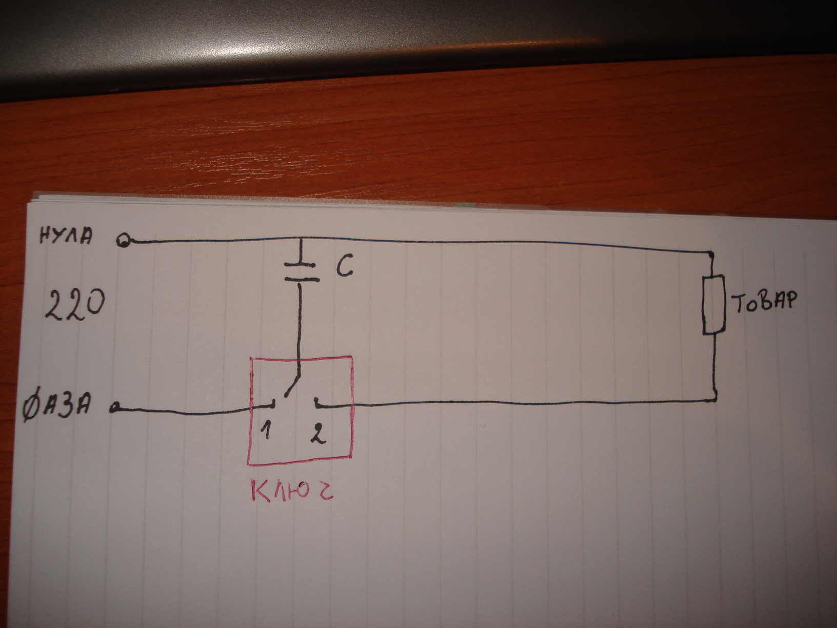

какво мислите за следната схема,и по конкретно ще отчита ли нещо електромерът
http://www.snimka.bg/album.php?album_id=347660
при положение 1 на ключа кондензатора се зарежда от мрежата а при положение 2 кондензатора отдава енергия върху товара,примерно печка с нагреватели

Ъ??? :evil:
Нед Мар 01, 2009 12:12 pm
Мнения: 1248
Браво!
Та въпроса е, значи:
Как да превърнем реактивната съставка от мрежата - в активна!!!!

Няма как реактивната съставка да я превърнеш в активна. Можеш посредством резонанс да премахнеш реактивната и да остане само активната, но това е опасно.
Общо взето няма как да излъжеш новите електромери и идеята е наистина безумна.
Има вариант да се направи AC/DC/AC преобразовател и на дневната тарифа да се пускат акумулаторите, а на нощната да се зареждат.

естествено че няма да бачка, дори не си направих труда да я погледна :D

Абе ще бачка то, ама ако кондензатора се зарежда преди електромера а се разрежда след него :D . Ама тогава нема нужда от него. Просто го заменяме с един по дебел мостов кабел :idea: :twisted:

PFC - най-вероятно някакъв кондензатор и малко джаджи покрай него. Не виждам логика - даже би трябвало да се вдигне сметката, щото домашните електромери не отчитат така наречената "такса мощност" ... или се лъжа. Който е по-запознат с електромерите да каже.

Няма полза от тия уреди защото домашните електромери отчитат само активната мощност. Поне за старите механични съм сигурен - лично съм си правил експерименти с индуктивности и големи кондензатори.
