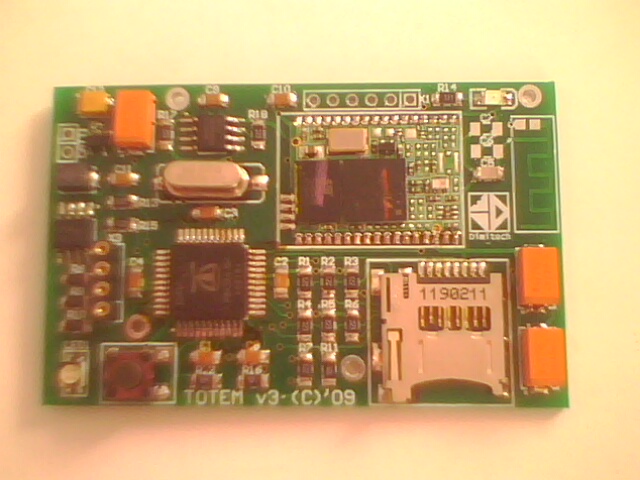

Аз мислех за нещо подобно още преди време, дори направих платчицата на онова дето го публикувах в "бла-бла с ПИК12". Обаче както някой отбеляза проблемите са не в самия компютър, а в периферията - дисплей най-вече. Затова промених концепцията и направих нова платка, тоя път базирана на Пропелер. Ето я тук. Съвсем като за бедни - общата цена е около $20 асемблирано. Тя има съвсем различна идея - цялото компче си има всичко, обаче за комуникация се ползва Блутут. По тоя начин може да се закачи към всичко - клавиатура, мишка някакъв дисплей и т.н. Обаче като стигнах до софта се оказа че съм кът със свободното време в момента та така си седи. Ама ако има желаещи ще раздам дев-образци :wink:

киид имам 2 въпросчета към теб:
1. Bluetooth-a ти сериен ли е т.е към контролера как го вързваш по tx и rx ли? :wink:
2. За какво ще служи слота за сим карта? Нещо като покет пс ли ще правиш? 8)
П.П. Може да използвам и едно лсд от сони ериксон т68и :)
Вто Яну 05, 2010 10:59 am
Мнения: 787
BT е серийно и имитира сериен порт. Тоя слот обаче не е за SIM а е за MicroSD т.е. "хард диск" :)

kiiid написа:
... Тя има съвсем различна идея - цялото компче си има всичко, обаче за комуникация се ползва Блутут. По тоя начин може да се закачи към всичко - клавиатура, мишка някакъв дисплей и т.н.
Но с тоя Блутут за да ти върви компютърчето задължително отсреща трябва да има някакво друго компютърче. В тоя си вид повече прилича на блутут флашка. А и блутута не гълта ли много ток?
Вместо блутута по-добре сложи сериен порт за мишка и клавиатура и за екран ако може Пропелера да генерира ТВ сигнал или порт към графично ЛЦД. А ако го направиш и да емулира 6502 направо си намираш и софта за без пари и време. За връзка с ПЦ може да се полза приставка "сериен към усб". Така ще имаш наистина самостоятелно работещ компютър, при това и по-евтин.

ji4ka написа:
kiiid написа:
Не си прав. Има безброй клавиатури, мишки, звук и т.н. периферия дето бачка на Блутут. За дисплей, не знам но винаги може да се направи такъв, нали? Или поне софт дето се търкаля на някой телефон и служи за емулация на дисплей. Варианти много. А иначе това дето ти го казваш е тук: http://www.parallax.com/Portals/0/Downloads/docs/prod/prop/PropDemoDschem.pdf
Това е демото на Пропелера, човек малко памет още да му закачи отвън и ето ти го компа :)
