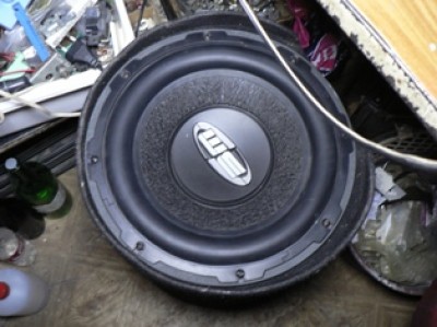

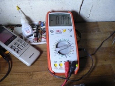

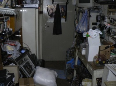

Ето експеримента
13,2V / 200mA
Свети значително по-ярко от колкото с матрицата отпед. Светлината е мека дифузна, осветява страхотно.
От тук виждам няколко приложения:
Нощна лампа.
Осветление на помещение - ще трябват още 2-3 такива :D
Фоново осветление на коридор захранено от звънеца.
Фотогравска лампа за макро снимане или фотогравски прожектор за близки снимки на ниска осветеност. Това ще го пробвам на видеокамерата :D
Ето малко тестове:
3.JPG [ 44.97 KiB | Прегледано 2821 пъти ]
2.JPG [ 43.19 KiB | Прегледано 2834 пъти ]
1.JPG [ 48.67 KiB | Прегледано 2818 пъти ]
