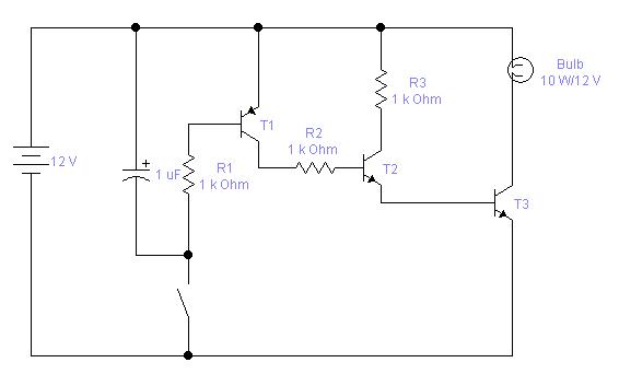

Регистриран на: Вто Мар 15, 2005 8:24 pm
Мнения: 40
Това как ви се струва?
untitled.JPG [ 14.32 KiB | Прегледано 5778 пъти ]
Сря Фев 13, 2008 10:48 am
Мнения: 1628
Местоположение: Сливен
Не ми харесва - Т2 е излишен така. Базов резистор и на Т3 си е 1к.
По-добре дарлингтон за голямо усилване по ток.
