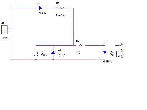

Интересува ме как да вържа диода на оптрон към 220В ама да не мига. Ще подавам другия му край към проц. да следя една джаджа дето за съжаление няма нисковолтови изходи. По възможност с най-малко компоненти.
Преди време търсих схема която да мига (zero cross) и едвам намерих. За сметка на това тогава ми излизаха тия дето сега търся. Естествено сега е обратното.
Верно че е елемнтарно ама съм скаран с формулите и сметките.

Какво имаш в предвид с това да не мига? В смисъл да не минава през нулата ли? Защото тогава решението е лесно - няколо диода, кондензатор...

схемата я видях с конд. рез. на фаза нула, между тях ценер, плюса на ценера към кондензатора, от там към още един диод 1N4002 и след диода един електролит, ама кви са стойностите на R и С за 220В щото там дето я намерих е за 120.
Едит : това е нещо като елемнтарно захранване за малка и постоянна консумация

Пробвай това :)
power.JPG [ 12.04 KiB | Прегледано 5358 пъти ]

Благодаря много. Тази е даже без керамичен кондензатор което е естествено по-добре откъм количество елементи. Там дето гледах беше за 110 и предполагам, че ако я изпълня със тях стойности ще има леко бум.
Едит : резистора да не е 39 К, щото на 93К тока става около 2mА?

Резистора е 93К - малък ток,малка мощност върху резистора.Той се определя в зависимост от желания тока през ценера.Аз съм го избрал голям за да не топли много.

А по принцип по-малък, примерно 70-80 става ли, щото все пак съм в Разград и частите тук са : "няма" (отговор на почти всяко мое запитване в "най-големия" ни магазин). Пазарувам от комет а там нямат 93 на 2 вата.
Едит - топленето не е проблем място имам и на платката и в кутията

Ако имаш 75К или 82К би трябвало да стане ,само че малко пове4е ще грее.Можеш и да свържеш няколко последователно ако има по малки стойности,но е желателно резисторите да са на 2 вата.
Честно казано за един 2 вата резистор,ако го поръчаш от комет,с доставката до вас ще ти излезе златен-той струва от порядъка на 20-30стотинки,а при теб с доставката няма да е по-малко от 10 лева. Пресмятането го правя по следния начин:
220V/R=Iz
P=Iz.Iz.R
За 62К се получава: 220/62000=0.0035А
Р=0.0035*0.0035*62000=0.7595 Вата
Препоръчвам ти да сложиш 2 вата резистор.Ако няма - пробвай с формулата за друга стойност,но ако имаш възможност първо налепи схемата на експериментална платка,виж на транзистора дали се получава това дето искаш и тогава слагай на платката.Успех

Кичо,защо смяташ с 220V-нали диода реже половината U?
Пък P=U*U/R -по лесно се смята
За да разсее 2 W доколкото сметнах,R трябва да е към 6 К ](*,)

Ки4о, както казах топленето не е чак толкова страшно. Митко, все пак 2 вата са си добра застраховка. Обикновено двойно застраховане и аз си правя.
Доставките до тук винаги са ми излизали около 4 лв. А и аз поръчвам много неща на камара - 50 - 100 лв. обикновено. Встрани от темата - тука най евтиния LM324 е 2 лв. Най-евтиния PIC16F628A - 16 лв. след две седмици чакане. За SMD елементи въобще няма да говоря - НЯМА ги. Какво да се прави - съдбъ.

При избора на резистора трябва да се има предвид и неговото пробивно напрежение. Данни за него рядко се дават. При по-мощните резистори като този (2W) може и да се приеме, че пробивното напрежение е по-голямо от 310V, но не е зле да се направи една застраховка , като се вържат последователно 2 или повече еднакви резистора с подходящи стойности и напрежения.
А пък от къде взехте тая измислена стойност 93к ? :x Да не би да се има предвид 91к?
Вместо ценер може да се сложи резистор с подходяща стойност . Голяма работа, че през светодиода на оптрона може да мине по-голям ток от време на време.

Е в такъв случай слагам 3 вата. Да ми е мирна главата. :)
едит : тия 2 вата дето ги имат в комет ги дават 500 волта, максимум 1000. И има значение. Става въпрос за следене на аварията на нафтова горелка.

Добре, че се загледах в схемата - ценерът е излишен . Голяма работа, че през светодиода на оптрона може да мине по-голям ток от време на време.
Бих го оставил ценера-ако прекъсне веригата към светодиода,познай какво ще се случи с кондензатора

А защо не един кондензатор 47nF / 400V, паралелно на него 2 * 1М/ 250mW, последователно 2 * 100/ 250mW, след това един Грец от 1N4148 и накрая светодиодът? По-малко ще пече и ще е по-надеждно.

Бате, най сигурно е с хибридно захранване да го направя, но търся минимално количество елементи - цена. Бройката е единична, платката я правя сам с Positiv20, не ми се пробиват дупки и други такива съображения.
