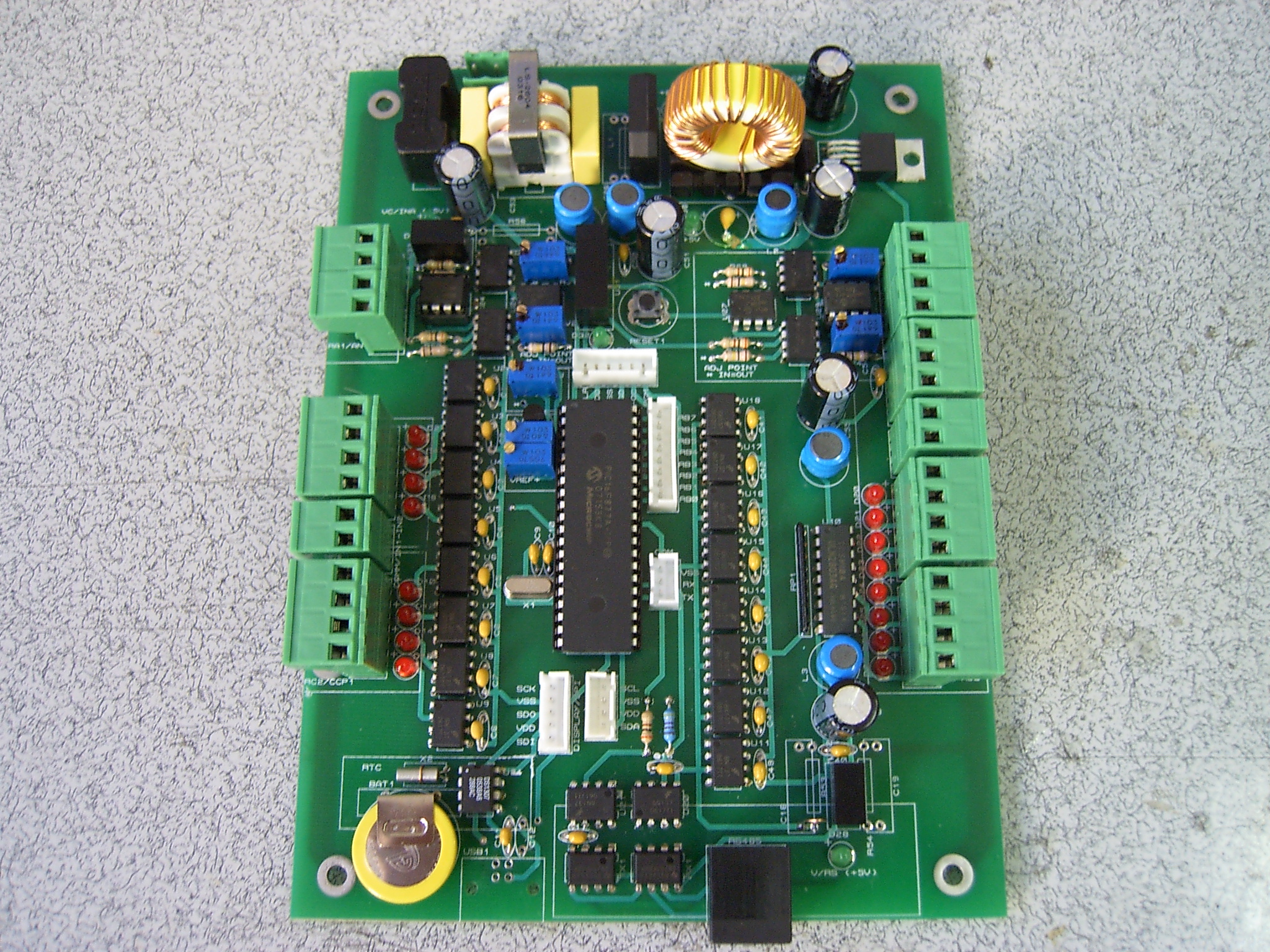

Аз имам подобна разработка:
8- цифрови входа (галванично развързани с бързи оптрони)
8-цифрови изхода отворен колектор ----------------//--------------
2- аналогови входа (галванично развързани)
2- аналогови изхода --------//---------
Външен прецизен опрен източник на АЦП - то
RTC
Галванично развързана комуникация RS-485
Възможност за USB комуникация тогава отпада RTC-то --- В този вариянт е снимката.
вградено импулсно захранване -- Захранва се от 7-40 V Право или променливо напрежение (няма значение)
Бутон RESET
светлинна идикация за весеки вход и изход, както и на всички захранвания -- Улесняващи диагностиката.
