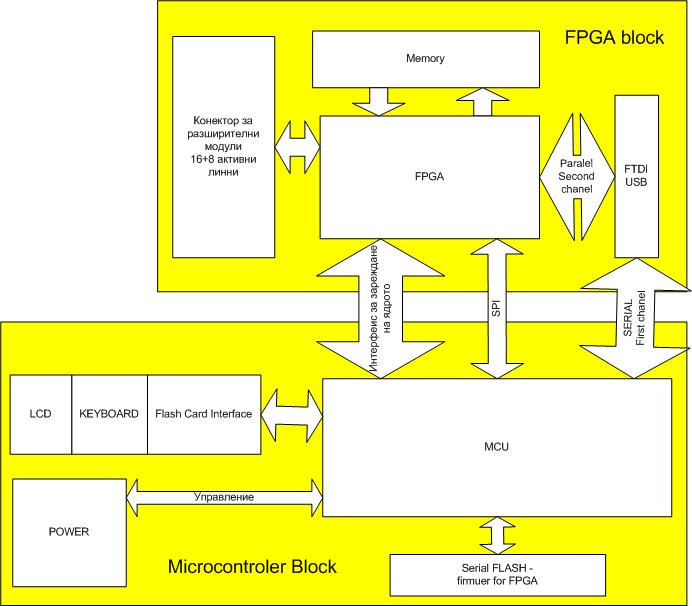

Мнение Блок Схема
Блок Схема.
Прилагам и оригиналния visio фаил,ако някой иска да внесе корекции
Drawing1.rar [22.19 KiB]
803 пъти
Drawing1.jpg [ 52.62 KiB | Прегледано 35847 пъти ]

Мнение Re: Блок Схема
Nikola Kirov написа:
Блок Схема.
Всичкото ми стана ясно, но само едно не разбрах.
Защо серийния флаш за програмата на FPGA-то е свързан за процесора ? 8O
Вто Сеп 05, 2006 8:35 pm
Мнения: 4464
Местоположение: Stara Zagora
Щото е по удобно от процесора да си заредиш необходимата конфигурация на FPGA-to.
Нали затова е с FPGA a не с CPLD направено. По идея трябва да има няколко ядра за FPGA-to за различните задачи.
Вто Сеп 05, 2006 8:39 pm
Мнения: 1923
Ами тогава слагаш конфигурацията на FPGA-то в процесора и готово (стига да има място).
Той се стартира и налива FPGA-то и след това всичко тръгва.
А CPLD-тата са FLASH архитектура, демек няма нужда всеки път да му наливаш дизайна. :)
Вто Сеп 05, 2006 8:44 pm
Мнения: 4464
Погледни големината на конфигурацията на някой от FPGA тата за които сме говорили.
А защо да е FPGA a не CPLD е спорено вече. Не ми се дискутира пак тоя въпрос. И без това няма ентусиазъм никой да пише ядро за FPGA-to.
