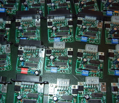

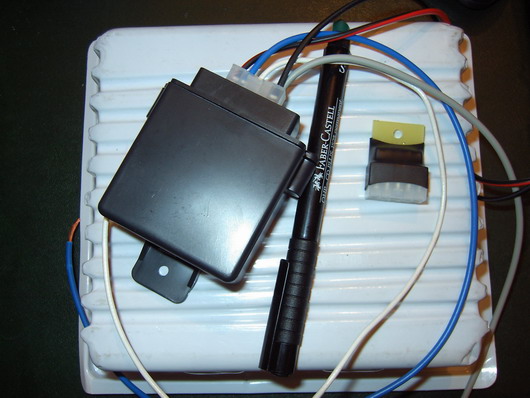

Аз произвеждам аванс процесори.
Цената е 35лв.
За четенето на мап сензора подхода ми е друг "не го чета"
Чете си го ЕКУ-то и прави изменение а това изменение се прехвърля и след аванс процесора.

Пон Ное 21, 2005 11:30 pm
Мнения: 913
Същото се отнася и за детонациите. Еку-то като реши че ги има ще намали ъгала и това намяляне се прехвърля след процесора.
НСЛ много си бърз още не бях сигурен какво и как да показвам.
Не че сега съм..

Ariel, интересно ми е да видя каква схема използваш. Мога и да експериментирам, но ще ми трябва и алгоритъма.
За съжаление трябва да реша най-напред прехода от чукче към безконтактен датчик. Дайте някакви идеи. Колебая се между Хол-датчик и оптрон с въздушна междина.
Румене, твоя аванс-процесор за какви автомобили е предназначен?
Платката изглежда добре, цената не е лоша, но дай описание на функциите и схема на свързване.
