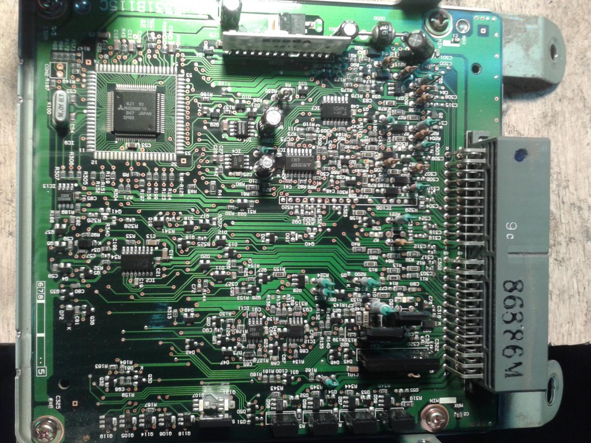

Здравейте, търся информация за този процесор от снимката.
http://californieca.snimka.bg/automobil ... 6440.0.big
Това което мога да предоставя като информация е:
От ECU на Мазда 323 - управлява процесите на мотора,запалване,гориво,грешки.....
Може да се направи комуникация с блока чрез ELM327 - OBD II по К-line протокола.
Търся схема, pdf, datesheet...
Благодаря предварително.

Привет, някой да се е сблъсквал с информация за този процесор / MH5368F10 /
Трябват ми инф. за пиновете му.

Виж колко хубаво се вижда с просто око, коя писта накъде отива. Остава ти само да видиш периферните схеми какви са. И да ги прегледаш сигналите на осцилоскоп. А каква е целта на занятието?

Инфо за datesheet само на самият процесор, кой крак за какво е.
Търся конкретно комуникацията с него / Тх и Rx /.
Целта е комуникация с "вътрешният му свят".

Tова трябва да е с масков ром като всичко масово от тази ера правено в япония така че забрави да погледнеш какво има вътре. denshigiken които правеха екута за хонда имаха модели с външен еепром който го бяха ревърснали и има доста модове за ентусиасти. Това едвали ли ще стане.
Аз лично си купих афтърмаркет еку на AEM за смешни пари онлайн и няма начин да ме накараш да си губя времето вече със стари концепции

Абе зависи, понеже, гледам е Мицубиши, някои ЕКУ-та на тая фирма имат експоузнат интерфейс през неизползвани пинове на диагностиката, през които може да се налива целия фирмуер.

Сега най - нахално да попитам - с ELM327 ли ще го свързваш? Защото ELM-a вади RS 232 но към потребителя, но сам по себе си говори 6 - 7 други протокола към "авто" комуникациите. И вътрешният свят се гледа, ако имаш подходящите очила. Имаш ли свалени файлове някакви - програма или каквото там искаш да му гледаш? Малко повече информация? Защото можем само да гадаем без информация. (Като се замисля, ще попитам в БГ мама, там ще ми се накарат и ще ми извадят вода от девет дерета колко съм прост и колко нищо не разбирам - не че не е така, но все пак). :D :D :D

С голямо закъснение допълвам темата.
С ELM327 по K-Line / ISO 9141-2 / имам комуникация и то само с една програма / http://forscan.org/download.html / .
Имам и други програми които поддържат протокола ISO 9141 - 2 но не установява комуникация с ECU-то.
От него се четата "живи" данни като MAP,MAF,TPS, аванс,оботори, напрежение на алтернатор например...
Направих си последната схема от тази станица с транситорите за K-L адаптер : http://www.elektrik-avto.ru/index/adapt ... hemy/0-532 но не мога да установя комуникация с ECU-то.
Това става само и единствено с ELM327 + Forscan програмата.
