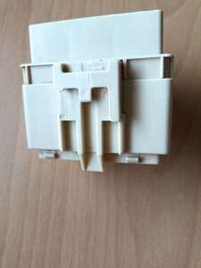

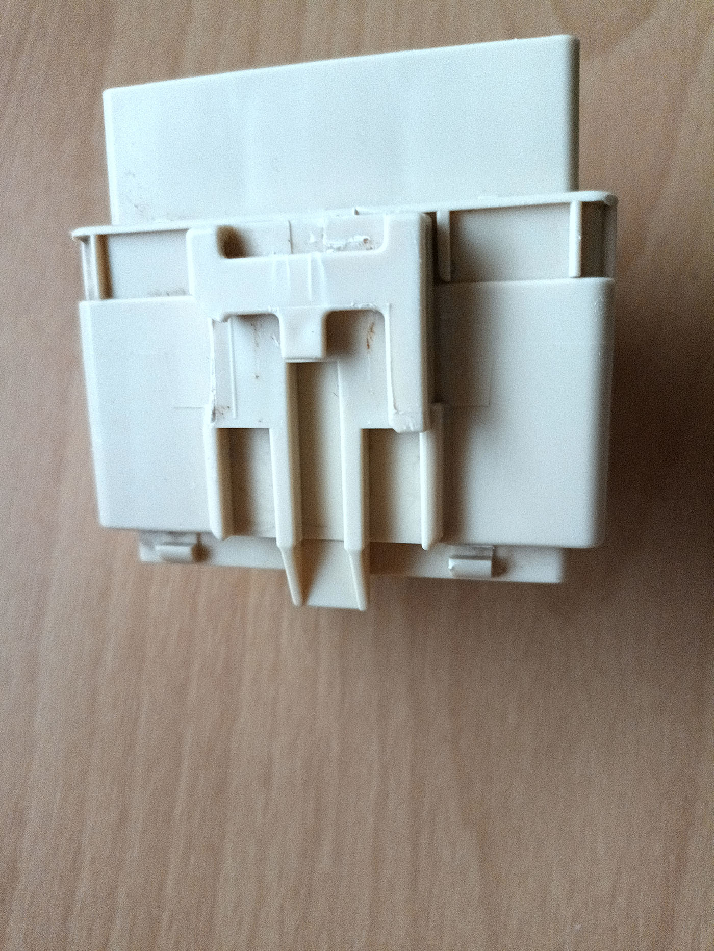

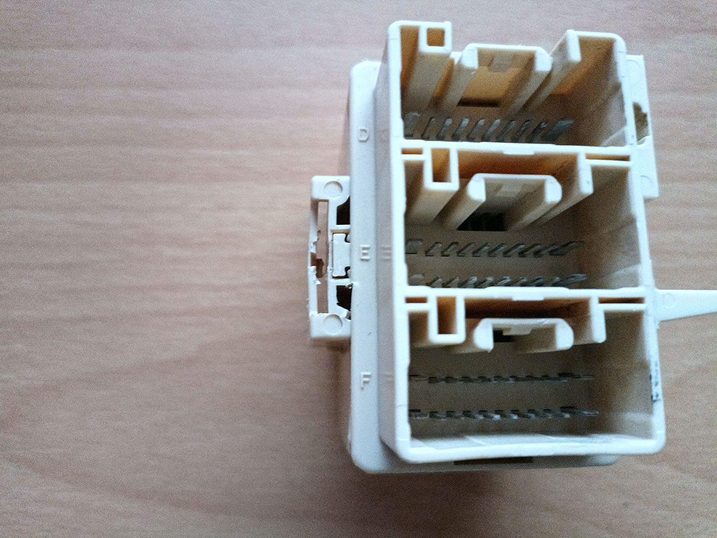

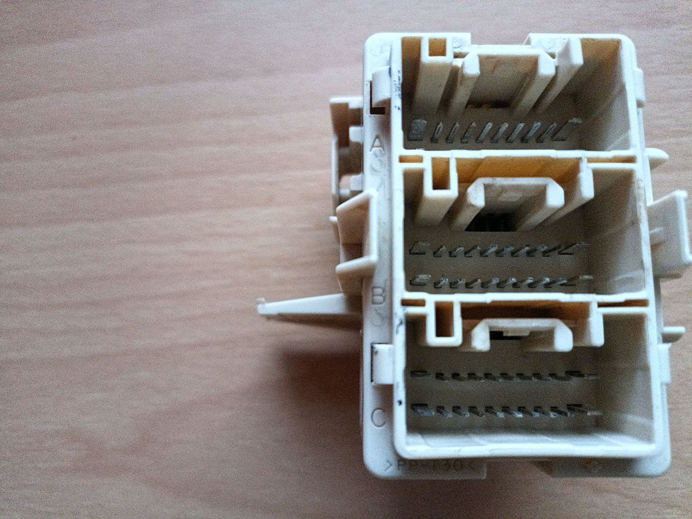

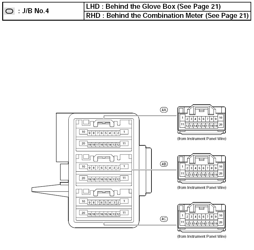

Натъкнах се на ето тази кутийка. 6 входа по 3 от всяка страна, отбелязани както се вижда на снимката. Всички букси са абсолютно еднакви геометрично, единствено тези от ABC страната са бели, а тези от DEF - черни. Първо откачих черните, без да се замислям, и след няколко секунди, когато взех спрея да ги пръскам, осъзнах, че са абсолютно еднакви и шоуто спира. Самите букси не са маркирани по никакъв начин и няма как да се разбере коя от къде е. След това, разбира се, надписах белите, но черните - греда, не знам коя от къде е. Жиците в тях са различни. Отворих кутийката, вътре има сложна система от мостчета, тоест има значение коя букса къде отива. Единствената страница от сървис менюала, посветена на тази кутийка, не ми дава никаква информация. Електрическите схеми - също, защото всички мостчета са между буксите от всяка една от страните, преходи има само за генерични жици от сорта на маса и захранване. Ще се радвам на някой мъдър съвет как да реша ситуацията, като давността на темата е само за тая вечер и евентуално утре до обяд, защото в работен ден ще се разходя до близката морга да си го видя как е.

Че поне женските не изглеждат еднакви :)

Напълно еднакви са

На схемата имаш маркировка 4A,4B,4C. Трябва да я търсиш някъде по кабелите или да е на самите букси.

Първо не ме интересува ABC страната а DEF. :) Второ, нямат никаква маркировка, която да те ориентира, зяпах ги половин час поне. Понякога човек може да се ориентира по дължината на снопа към всяка букса, но тука случая не е такъв - абс. еднакви са всичките. :) Както и да е, утре ще се разходя и ще видя как е.
