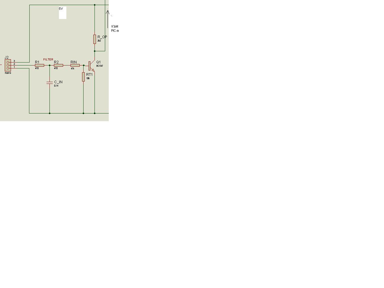

На захранването нямам специфични филтри , най обикновен 78L05 с кондензатори .
На входа където влиза датчика ( импулси 5V- 1 и 0 ) R=470 Om , кондензатор след него към минуса ( 100 nf ) и пак R=470 Om ......... най добре със снимка :)
