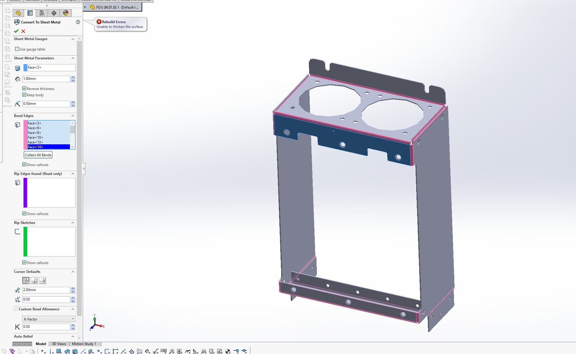

Хвърлих му на това един поглед но не виждам нищо за листов материал, а Дан е писал че повечето му неща са с ламарина. Да моделираш шийт метал като солид боди чисто инженерно няма никаква стойност освен простата визуализация. От солид бодито по никакъв разумен начин не могат да се вземат разгъвки. Както споменах винаги може в солида да вкараш солид бодито като степ и да го конвертираш към шийт метал но за по-сложни детайли това си е меко казано наказание, и ако очакваш да го направи този който изпълнява детайлите или ще ти откаже или ще ти вземе 5 пъти повече за обработка колкото за детайла, това ако не е регулярно производство.
Те това се получава с един сравнително прост детайл, прост в смисъл без изчанчени сгъвки.

След като проектира Sheet Metal-a, айде лазер за разкройката по-ще намери, ама после отде цифров ъпкант за да ги спазва тея красиво проектирани ъгли (външни, вътрешни, градуси...)

ако има някакъв 'проблем' в този детайл, това е любимата на Тони Z-огъвка.
