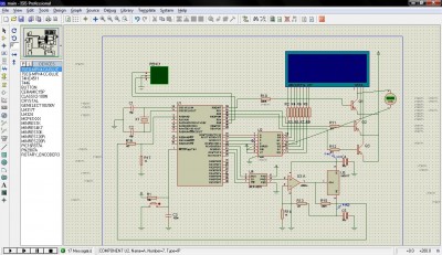

Здравейте,
Прилагам схемата, която искам да симулирам. Проблемът е следният - както виждате има един волтметър, който е включен между колектора на единия транзистор и маса. Когато е така схемата си работи нормално, но ако махна волтметърът или го вържа някъде другаде ми показва, че транзисторът е винаги отпушен. Същото е положението с изходите на '7446 преобразувателя. Когато свържа волтметърът към между един изход и захранването всичко работи, както си трябва, но ако го махна всички изводи са ми в 0, а там където трябва да има 1 ми показва сиви квадратчета вместо червене. Някой сблъсквал ли се е с подобен проблем. Силно се надявам аз да съм сбъркал някъде и да не е бъг, защото ако трябва навсякъде да наслагам волтметри ще е много тегаво.

Мисля че е бъг в proteus. Аз ползвам същата схема за управление на индикатора и при мен се получава същото. А като го направя на практика няма проблеми. За да работи коректно proteusa вместо волтметри слагам по един резистор от колекторите на транзисторите към маса и всичко е ОК.

В модела на proteus за индикатори, не е вкарана консумацията им, светят само при наличие на напрежение, без да консумират ток. За това ако управлението е с изходи с отворен колектор, трябва да имат товарен резистор.

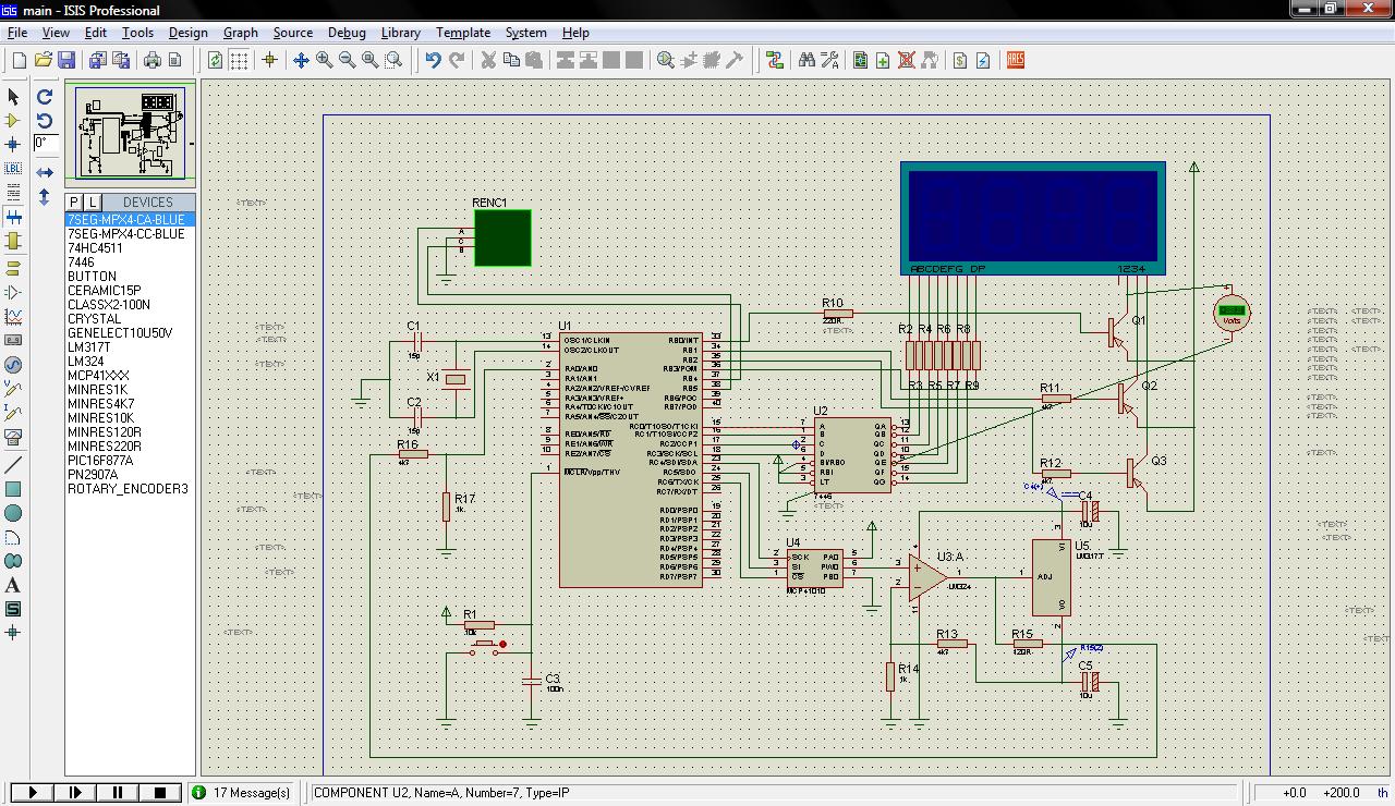

И аз го направих с резистори :)
