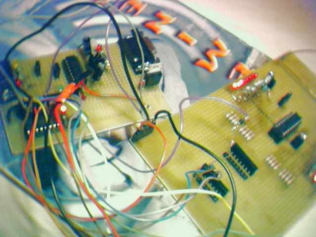

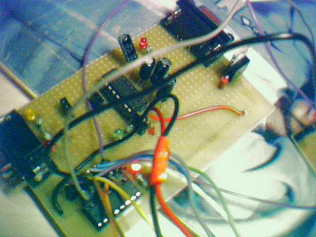

Здравейте , не писах в тази тема , въпреки достата внимание поради простата причина , че точно когато тук се развихри пак дискусия аз си имах други неща на главата - кои маловажни, кои малко важни , та ...
Какво се оказа, е днес най-сетне го преборих , всъщност аз се САМОпреборих.
Що всички Вие да Ви питам си мълчите , А ? Защо не казвате на начинаещия , че PIC16x (както и 12x) не поддържа директни операции с WREG !?. А ? Хем и програмката си дадох , макар и с грешки от това да я направя по-хубава (прегледна и прочие). :lol:
Та сериозно:
в мойта програма , тъй като просто беше за тест взимаше един shiftreg състоянието му и бам в PORTB.
И си викам да си ползвам W(REG). И си го ползвам , ама друг път :lol: Как точно го установих, ами с помощта на PIC SIMULATOR IDE (макар , че можех и по други начини, но там ми изкочи пред очите проблема).
Абе почнах аз стъпка по стъка и със microcontroler view и гледам на breakpoint manager-a , по-едно време няква инструкция и INDF като рег и се плеща на среща :) И като се огледах , ми то където трбява да ми е WREG. И после си направих една програма 3 реда clrf, bsf , rlf WREG и видях , че нищо не става всъщност.
Тогава се борих с гуглето и keywords, в крайна сметка към 3-та страница ми излезе задоволително попадение (потвърждението , което търсех).
Форумче подобно на нешето и човека иска като мен bsf / bcf + rlf да ползва директно на WREG , но не работи. И човека също като мене си мисли , че проблема е в него :) А се оказва , че PIC12/16x не поддържат тези директни операция. clrf WREG е всъщност movlw 0x00 , та тъй.
После имах един физ. проблем , когато не са вързани входовете на 597 си менят състоянието като луди ей ... заради това повече от 1 час се чудя какво може да съм объркал в програмата, като вече я научих на изуст със opcodeS ... абе мани :- ))) :)
Та ето прилагам една снимчица на моята тестова платка , много е весела знам :D Ама работи :P 8)
Powered by real_mania for gadgets :mrgreen:
едит: мдааа не се вижда хубаво, утре ще направя една снимчица като хората с CX65, просто тея хвърчащи кабели + това , че работи (колкото и просто да е то, но измъчено беше) ме радва в момента много :)
edit2: ама съм заплес. Благодаря Ви много за времето , което отделихте на темата !
Коментар на файл: модула към основната тестова платка :)
MAX232N (2xRS232) + 1xDIP16 IC (74HCT597 в случея). Не се вижда добре женските рейки чрез които се прави връзката на живо излгежда по-весело :D
snap-unknown-20051104-012705-1.jpeg [ 45.38 KiB | Прегледано 4572 пъти ]
Коментар на файл: Правена с WebCam (IC -> OV511).
картината може и много по-добре, но трябват настройки и хубаво осветление :)
snap-unknown-20051104-012750-1.jpeg [ 50.48 KiB | Прегледано 4572 пъти ]

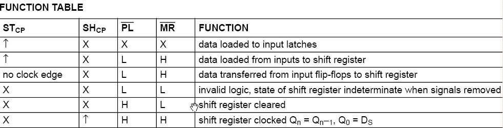

Обаче относно самия shift register трябва да обсъдим нещо.
М/у 74HCT166 и 597 разликата е в flip-flops , които в крайна сметка се оказаха , че значат просто тригери.
Така, виж долу таблицата с режимите на 597. Ще видиш два режима за пренасяне на данните в самия shift reg.
И въпроса е кой е по-добре да се ползва (и по-точно как да си сигурен , че ползваш него). Знам, че сега ти звучи малко объркано , но сега ще ти обясня логиката ми и ще дам малко изводи/обяснения.
1-начин: директно от inputs -> shift reg.
PL = L , MR=H , STcp = ^ (L to H transition) , SHcp = X (don't care)
2-начин: от inputs -> latches и от latches в shift reg-a.
inputs -> latches: PL = X, MR=X, STcp = ^ , SHcp = X
latchs -> shiftreg: PL=L, MR=H, STcp= X , SHcp = X
Какво е специфичното при реализирането на 1 или 2. Да не стане искаш 2 , пък ползваш 1. Защо ? Ами много лесно може да се объркаш. виж първия начин и виж 1-вото действие на 2-рият начин.
Както виждаш inputs -> latches не го грее какво ниво има всичко остнало стига смао да има един такт/импулс на STcp (L to H). Обаче по първият начин , ако имаш STcp (L to H) + PL=L + MR=H ще напарвиш пренасяне на инф. от входовоете към shift reg-a . Т.е ако искаш да ползваш 2-рия начин не трябва да имаш PL=L и MR=H едновременно и тъй като MR=L има два случея спрямо PL:
- = L , което е невалидно състояние , не се знае какво ще стане.
- = H, което е ресет на регистъра.
временно само за първото действие от 2 ще вдигнеш PL = H, а MR си остава = H. След това просто си правиш един такт с STcp (и получаваш inputs -> latches). И така объркване няма да има.
Долу ще напиша и двете разновидности на ползване.

edit: забравих да кажа таблицата с режимите на 597.

Коментар на файл: 74HCT597 function table
74hct597-functiontable.jpg [ 39.27 KiB | Прегледано 4529 пъти ]
