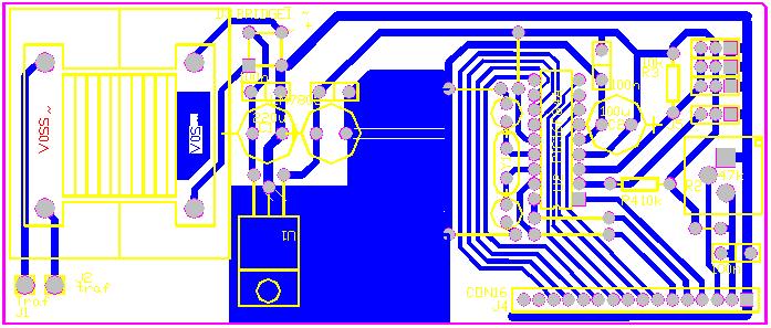

Изобщо не съм си и помислял да пускам 20в променливо. Просто корпуса на трансформатора от РСВ библиотеката съм го направил с тези означения , но в действинелност напрежението , което подавам на входа на стабилизатора е 11 - 12В и той въобще не пече /без подсветка е ЛСД-то/. Това съм го постигнал с размотаване на намотката на трафчето , което беше за ~24В на вторичната страна. Вечерта седнах та пооправих и захранването. Идеята не е да направя някаква съвършена платка или нещо кой знае какво , а нещата да се направят правилно съобразено с условията на експоатация на платката , пък след това да взема да я направя и да я пробвам. А ето я и нея :

Да така е приемливо, обаче в крайна сметка това едвали ще ти реши проблема щом се появява още преди да включиш релето. Ако имаш осцилоскоп погледни си захранването .. ако нямаш ... сувсем сериозно пробвай да пуснесх електрониката на батерия. Ресета предполагам си го оправил нали ?

Според мен ще се наложи да сложиш един 100n под PIC'а, на 5-ти и 14-ти крак, и ще има ефект. Иначе мога да те посъветвам още нещо - използвай 4-битовия режим на LCD-то, и ще получиш още по-компактна платка

Ще направя платката и ще пробвам. Относно ресета - да директно е на +5В. ЛСД-то съм го предвидил за 4-битов интерфейс като групата РВ0-РА2 остават изходи за употреба при нужда , а дисплея управлявам с РВ7-РВ1. Действително консумацията на схемата е малка - ЛСД без подсветка и пик 16Ф84А с възможност да се замени с 628А. Удачно според мен е да използвам батерия 3,6V/100мАh , която е с малък размер и удобна за монтаж на платката. Ако платката работи само на батерия - ясно , но ми се струва по-добър вариант /за измерване на температура например с датчик на РА4/ да има възможност без да се превключва от прекъсвач да се включва и трансформатора така , че хем батерията да се зарежда , хем платката да работи. Тук има неудобство , че батерията трябва да се зарежда през резистор около 2к и по този начин мисля , че има вариант с диод паралелно на ризистора , но пък напрежението ще е по-ниско с 0.7В. Имате ли по-добри идеи по въпроса?
Гледам и се чудя!?!?
При положение че масата ти отива покрай куплонга J4 защо не си я свързал с тази на стабилизатора ?
И този 100мф дето си го сложил точно до ресета пак може да ти прави проблеми. Ако при включване напрежението отива бавно до 5v на процесора ще му е трудно да се ресетне.
Намали го на 10мф.
И вземи един осцилоскоп и разгледай какво ходи заедно с сигналите .

Ако ше си играеш да правиш нова платка...пусни си 4-бита Lcd-то както ти казва @Тони,завърти Pic-a 180*(с кварца на от дясно) постарай се пистите да са по къси,махни тоя 100мф и сложи RC филтър в паралел и си потърси друг текстолит..!!! това с текстолита без майтап....имах един двустрнно фолиран 1,8мм,к'вото реша да пробвам с него нищо не става....нещо като при теб...!!!

И още една забележка към платката, която няма отношение към проблемът със смущенията. Много близко си прекарал свете писти за 220V. Старай се ако има възможност разстоянието между двата края на 220-те волта, а също между 220V и вторичната част да е поне 4 мм.

Доста време мина , но за сметка на това благодарение на вашите съвети направих всичко както твябва. Платката е изработена както съм я дал последно. Резултатите са коренно различни , всичко работи стабилно , без никакви смущения. Като гледам най-големите проблеми са ми идвали по захранването /както и от други места де/. Масата не съм я затворил както tisho пише за да не се получават затворени контури. Като се поразмислих по въпроса с екранирането се чудя дали има значение мощността на захранващия източник спрямо това каква площ се дава на масата му т.е екранираната площ? :-k
