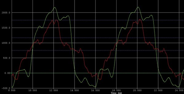

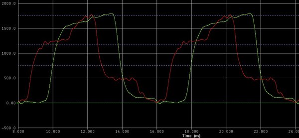

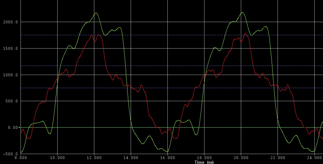

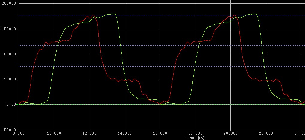

картинките са за 1000М при 50 ома жица и дължина 7 инча. червеното е изхода. моделите са реалните на проца и PHY.
терминацията подобрява картинката, макар че и без терминация изглежда, че ще работи...
макар и размазани, времената са същите в точките на превключване.
обаче с терминация, като че ли ще са по-малко смущенията по захранването
Коментар на файл: с терминация 26 ома
term.jpg [ 69.72 KiB | Прегледано 5255 пъти ]
Коментар на файл: без терминация
no_term.jpg [ 80.44 KiB | Прегледано 5255 пъти ]

Картинката без терминатори ми се види въз оптимистична ама знам ли. Въпрос и на
кабел и кой знае какво още. Към средното напрежение (0.9V) ли терминираш?
Това прави към 40mA на изход, могат ли толкова тия?

не бе, серийна терминация при предавателя.
оказа се, че наопъки (PHY->CPU) няма нужда от терминация, PHY-то си имало вградена.
но пък проца трябва да върви във всички моди на MII и затова явно са се затруднили да турнат вътре терминация.
