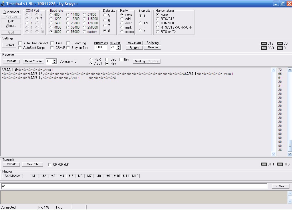

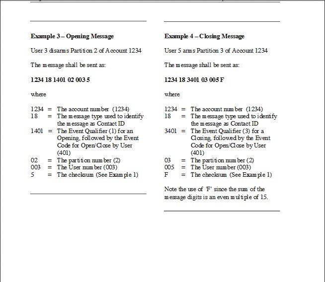

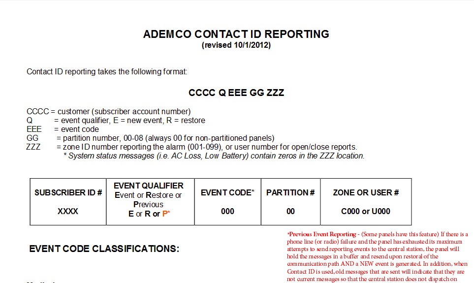

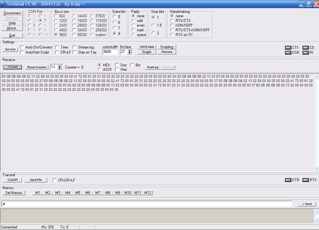

Искам да прочета при подаване на определена команда(предаване за охрана) какъв сигнал излиза и да се интегрира в една система. Техния софтуер е ограничен до определени нстройки(дефиниране на зони, кодове и т.н.) и не върши работа. Пускам няколко снимки какво получавам и какво трябва да получа по протокол (contact ID)
openclose example.jpg [ 74.57 KiB | Прегледано 4218 пъти ]
Contact ID reporting format.jpg [ 119.44 KiB | Прегледано 4218 пъти ]
Close.jpg [ 132.95 KiB | Прегледано 4218 пъти ]
Open.jpg [ 149.05 KiB | Прегледано 4218 пъти ]

Абе не ми се рови сега по стандарта, ти сигурен ли си в какъв формат се предава пакета, т.е. не какво е съдръжанието кеото се предава, а в какъв вид се предава, това Е0 В0 В0 изглежда като старт на пакета, това нещо съм го гледал преди много години и веч енямам спомен как се пакетират данните, много отдавна не го използваме.

Смяната на терминала не знам дали ще помогне. Нямам сега спомен как се пакетира контакт ид, има го в нета, излиза при търсене. Това е формат мислен за тинално првдаване ако се не лъжа, после модени.. то там пак тонално :-) не изглежда да е чисто аски, може са е пакетирано а може и да е бинарно а не аски. Имам комуникатори около мен, но малко ме мързи да настроя някой.

Доколкото си спомям Contact ID е протокол към сървъра, не съм обеден, че протокола по RS232 ти е Contact ID.
Имаш "алармен панел" -> (RS232) -> "комуникатор (GPRS)" -> (Contact ID) ->"сървър".
Моето мнение е, че е друг вътрешен протокол на Парадокс.
Но лесно би могъл да хванеш основните сигнали от протокола като: здействана зона, група, обект под/извън охрана и др.
Чексумата вероятно е сума от всички байтове.
