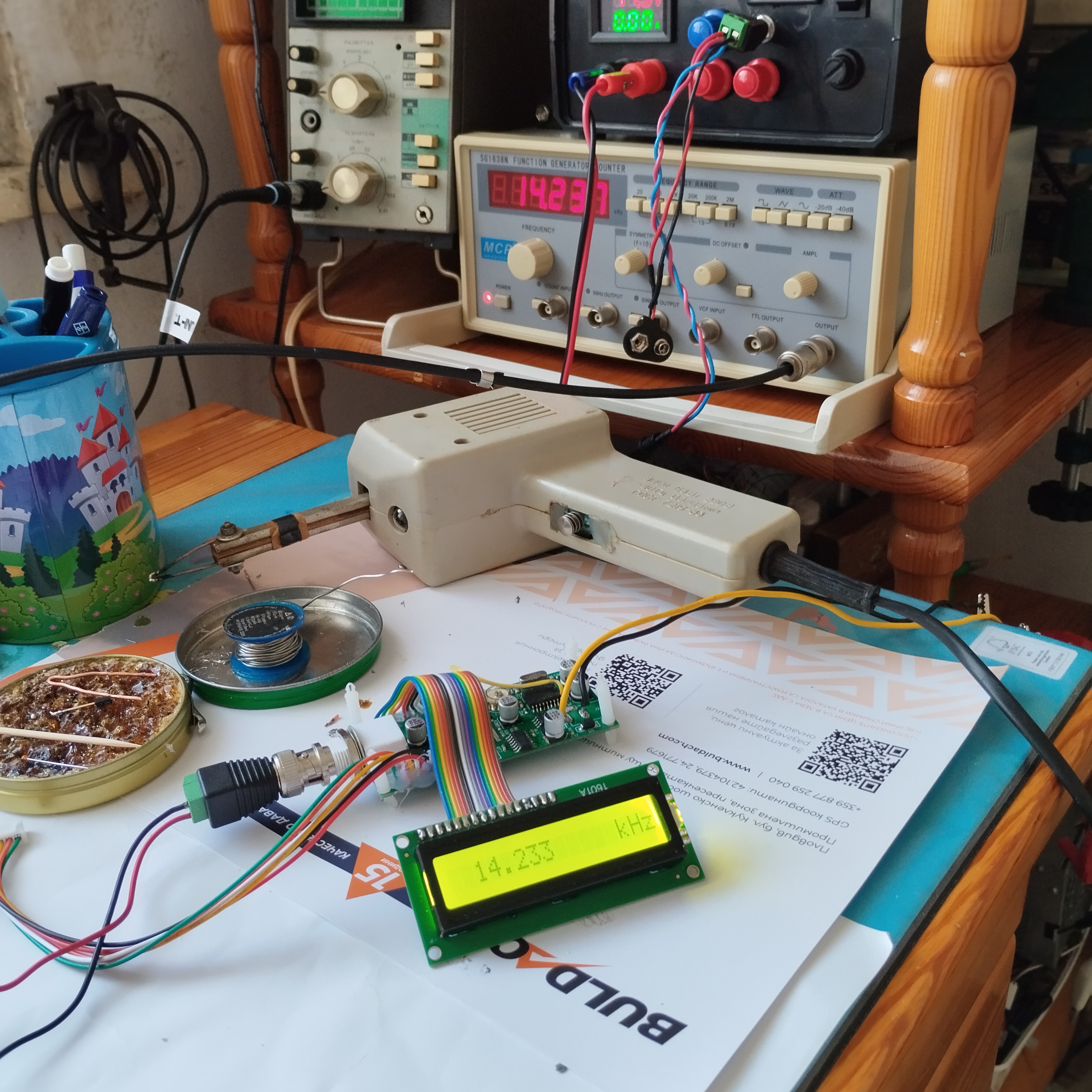

Здравейте колеги, нов съм във форума. Пиша ви защото имам проблем закупен от търговска фирма честотомер с pic 16f84a. Включих захранване на честотомера и той си зареди софтуера. Първия ден измерваше без проблем. На втория ден спря да измерва. Разпоих го защото платка индикация беше запоена на основната платка. Открих прекъснал smd дросел на захранването на входния полеви двугейтов транзистор. Сглобих го и уреда почна измерва. Но на другия ден при включване pic-ка изписваше само ? и ! като и никакви стойности. Закупих нов пик контролер, но нямах оригиналния asm файл и търсих в нета. Намерих няколко и уреда измерва, но липсват Mhz , Khz Hz като дименсии. Прикачвам снимка за състоянието до което съм ремонтирал уреда. Ако някой има оригинален asm файл може да ми го изпрати. Работя с Pickit 3 и MPLAB IDE v8.91. Благодаря предварително.

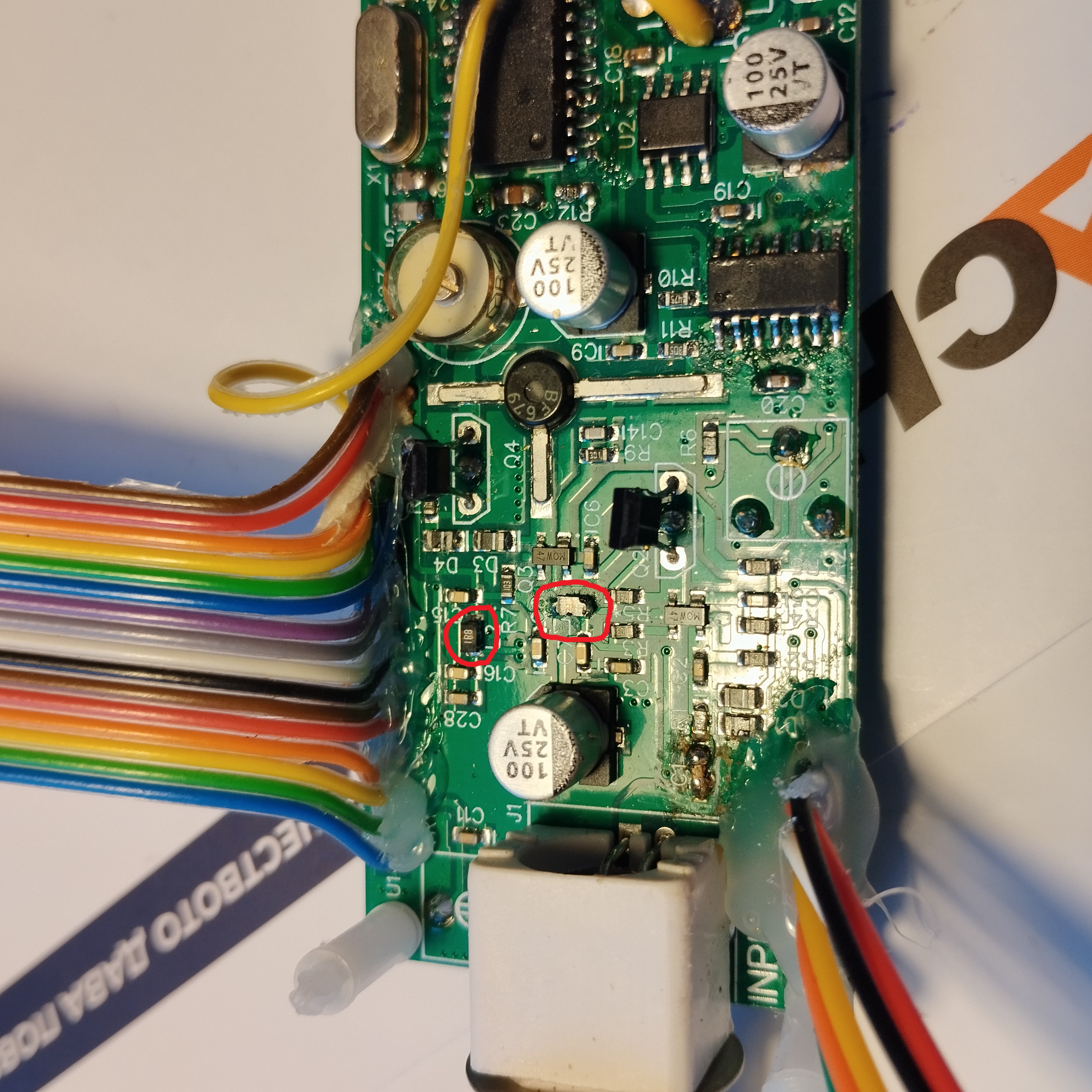

Здравей колега, и аз се учудих че честотомера е направен с дефектни елементи, но тя и цената му не е висока-40 лв.. Прикачвам снимка със с ремонтирания дросел-L1 и другия L2 заградени в червено. Не можах да намеря точната схема. В нета има няколко подобни, но тук са използвани два двугейтови полеви транзистори. Платката е много фалшиво направена. Пистите и се отлепят сами и доста играчка беше да сменя pic-а. Мисля че открих един подходящ asm файл , но ако някой разполага с оригинален може да ми го изпрати. Приятен ден на всички.

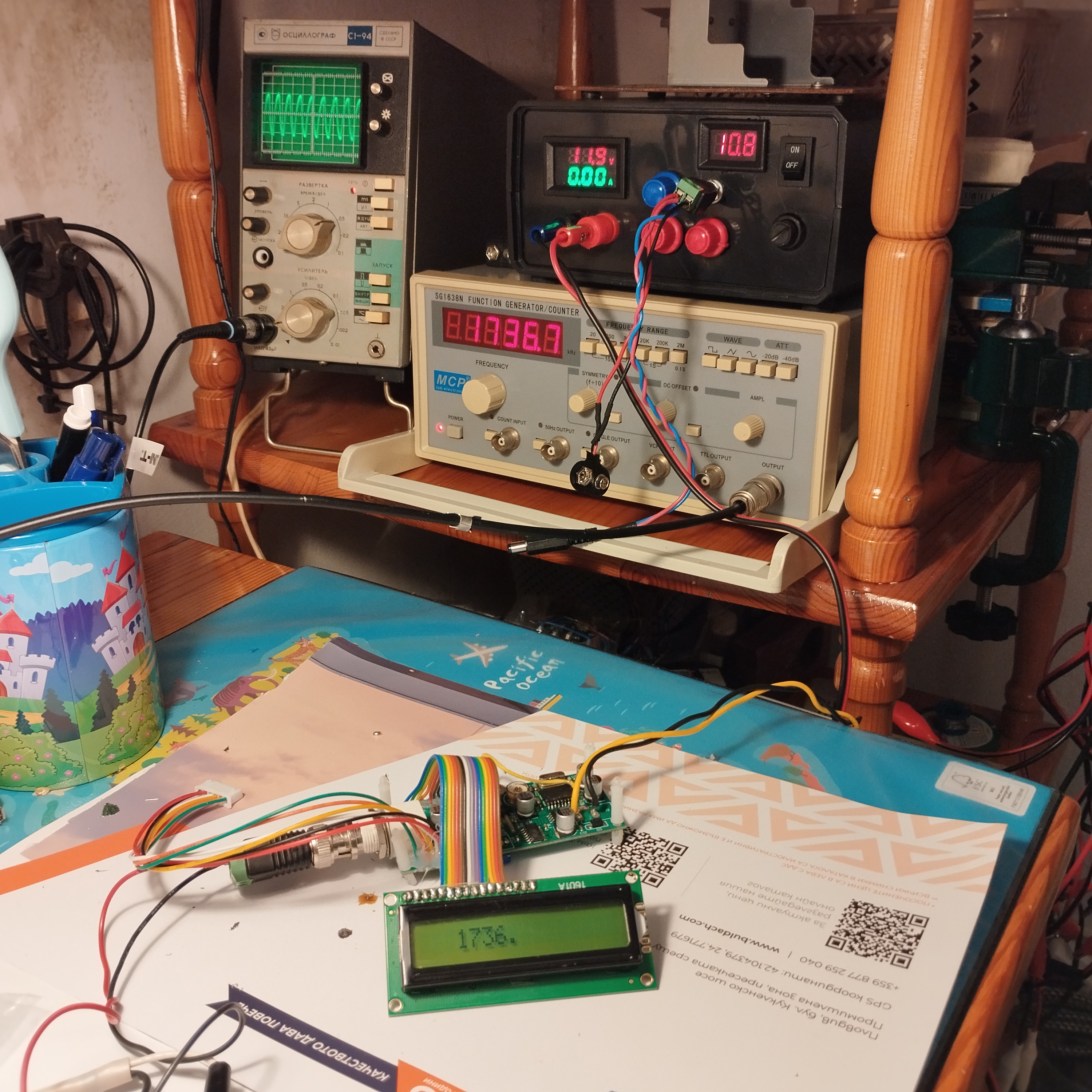

Мисля че се получиха нещата. Дори си включих подсветката на дисплея. Някой ако има проблем с подобно устройство мога да му изпратя asm файла в txt формат. На оригиналния редактирах някой неща. Файла и писан на асемблер и се програмира с , поне аз така го направих, с PicKit 3 програматор и MPLAB IDE v8.91. Прикачвам снимка.

Така като гледам ми се струва че зорлян си я повредил - имам усещането че си подал доста повече от 6V rms на входа. Цялта тая карантия където са тези дросели е свръзана с усилване на входния сигнал. Кефи как е направена фината настройка на честотата - с допълнителен тример кондензатор на кварца на пика :) Тази настройка ще е вярна само при температурата на която си го настроил. Другото тъпо е че трябва да му подаваш стабилизирани 12 волта, щото рефърънса за средна точка ще бяга. можеха да му сложат някакъв рефърънс дето не иска настройка...
Честно казано не знам дали е останал някой в Елимекс (Пасат Електроникс) дето да се занимава с разработка на тия джвъчки - като знам шефовете какво мнение имат за работниците като цяло, съмнявам се някой дето може да направи повторител с ОУ да седи още на работа там. Камо ли такива дето да пишат софтуер.

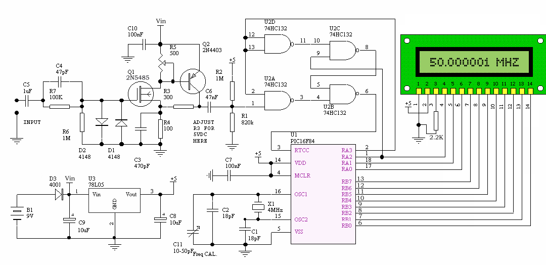

Мисля че няма смисъл да си повреждам и после да ремонтирам честотомера. Иначе ме развесели за това което писа за проектантите на тази джаджа. Така като им гледам в сайта имат още над 40 бройки. Ако ти се рискува купи една после ще видиш дали същия дросел няма да ти направи проблем както при мен. Прикачвам ти една подобна схема която открих в нета. Приятен и успешен ден ти желая.
