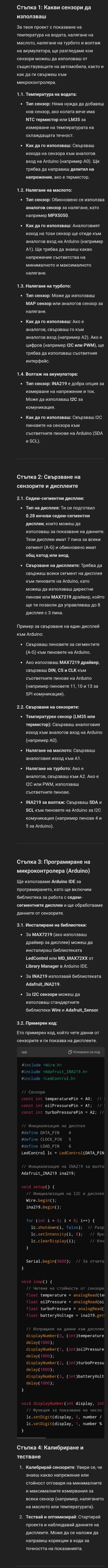

Въпросът е, че трябва да са на определен размер индикаторите 0.28” и вече от там да се мисли как да се вързва има го описано, но както казах съм пълен лаик и затова търся някой който може да помогне, прикачвам снимка, защото за мен всичко написано е чужд език

Тия неща не стават с чата ... говори ти общи приказки, имаш ли идея как тия сензори се свързват към двигателя, защото чата няма никаква. Отделно ти е наговорил общи приказки. Та ти искаш да направиш нещо изцяло къстъм, т.е. търсиш лед инфдикатори които да управялваш с някакъв ардуино борд, или искаш нещо готово което си управлява индикаторите ?
