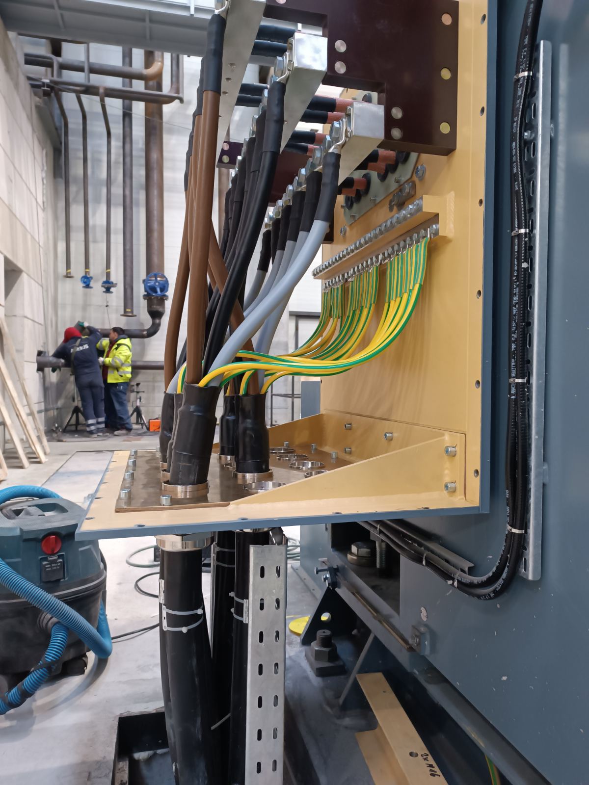

Захранване 380VAC на DC серво драйвер.....
0-02-05-728a304b84dcea86f7845d14b378469f204aa7f9aa667a0264ea1cb6041f8b11_3382ca7ec931f705.jpg
0-02-05-728a304b84dcea86f7845d14b378469f204aa7f9aa667a0264ea1cb6041f8b11_3382ca7ec931f705.jpg [ 220.08 KiB | Прегледано 1430 пъти ]

Цекинс - моето беше мааалко по малко :D 3 жилен захранващ кабел колкото 1 от тези на снимката :D мотора беше 3кв, а схемата я смятах да издържа поне 5-6

На тези им правим окабеляваане на цеха в момента. Този е само един от няколко. Сега защо са решили точно с такива мотори и да са на 380 волта - идея си нямам. Шефа беше казал за какво са ама забравих кво беше.
