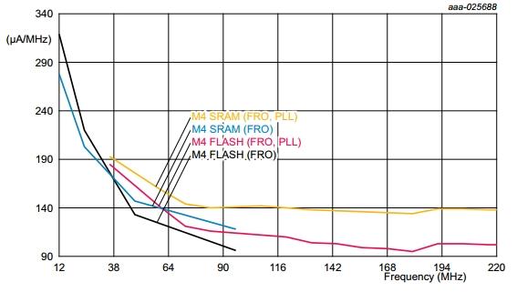

при тях липсва периферията, която ми трябва.
Засега, това което ми върши работа е LPC546 (има запас по честота за сметките), но ми се ще да е нещо по икономично - затова и търся алтернативи.
Коментар на файл: LPC546xx
