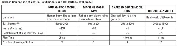

Всеки чип в серийно производство трябва да покрива определени норми на ESD защита съгласно определеният от производителят му "charge device model" (CDM). Информация за тези параметри може да се намерят в дейташита на всеки елемент.
Но тези параметри не могат да покрият изискванията на Device-level ESD модела които ги превишават значително.
Накратко - всеки дизайнер трябва да добави определени ESD защити (и не само ESD) при проектиране на изделието независимо дали в дейташита на някой чип има такова изискване или не. Без такава допълнителна защита устройството ще работи, но няма да може примерно да се сертифицира, или пък ще се поврежда много по лесно.
Има доста писано по въпроса - трябва да се прочете!
Който му е сърбал попарата на това си знае за какво иде реч, скоро се разправях с едни китайци що не са си разделили смарткард четеца с оптрони от картата, те ме питаха какво е това оптрон (optocoupler), след много чесане по главата и мерене с мултимер по платката решиха че ESD диоди ще оправят четеца да не забива. Пък той си забива, средно на 1000 прочетени карти по веднъж. А е наврян в продукта и няма как да му дръпнеш USB кабела за да го рестартираш, разбира се USB контролера пък няма контрол за захранването на портовете, ами директно са го вързали към захранването за по лесно/евтино - т.е. няма софтуерна оправия и 500к евро само цена на труда за оправяне на 20к устройства - щот са разпръснати по 4-5 из цялата страна. Иначе продукта си има всякакви сертификати :)
