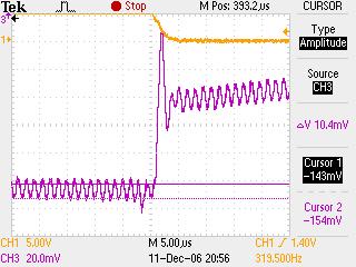

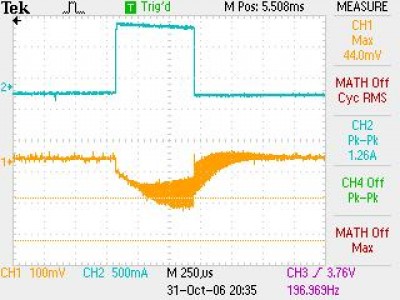

лично моето мнение е, че 9778 не става.
прилагам 2 картинки при товар 2А какъв е шума. несравними са нещата
на 9778 на изхода има 1500uF/6.3 Hitano, 15uH индуктивност и след нея 2х1200uF/6.3v Panasonic, 2х10uF, 100nF и 10nF керамични
и пак шума е голям
на 5973 има само 150uF/6.3 тантал и 10uF керамичен
ПС: максим БЕШЕ хубава фирма. но са недоставяеми и ако може човек трябва да ги избягва.
5973.jpg [ 19.03 KiB | Прегледано 2108 пъти ]
9778.jpg [ 17.87 KiB | Прегледано 2106 пъти ]
