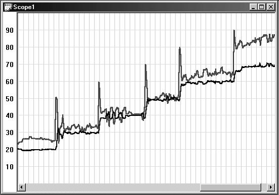

детска играчка е от гледна точка на приложение на пид регулирано вентилаторче на процесор, но предвид характеристиките му, като обект за регулиране с образователна цел, си е предизвикателство, това ми беше дипломната работа и макета ми беше точно с такъв вентилатор,ето за визуализация и степ респонс на пид регулатор в различните диапазони при силно не линейния характер на въздушния поток, който в макета отклоняваше пластина, чийто ъгъл на отклонение е целта на регулиране
untitled.JPG [ 42.05 KiB | Прегледано 2302 пъти ]
