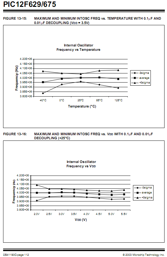

При пик12 не изглежда идеално лошо пложението, стига при 18-ките да не е деградирало. Но определено с вдигане на честотата, RC-то се влошава. Тия 8Мхц сигурно са на магия.
intosc.png [ 55.73 KiB | Прегледано 2406 пъти ]

Температурната крива, дето Жичка я постна, също изглежда впечатляващо стабилна.
Дали ти ще калибрираш всяка бройка или ще я купуваш калибрирана едва ли има
особено значение за крайната цел, още повече че имаш кварц и можеш да се калибрираш
без проблем.
