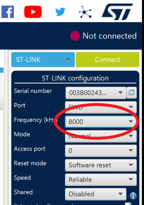

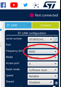

Честотата на програмиране се сменя от ограденото. Има ли връзката reset между платката ти и st-link-а?
st-link-freq.png [ 78.53 KiB | Прегледано 3154 пъти ]

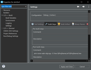

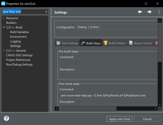

Пишеш
arm-none-eabi-objcopy -O ihex ${ProjName}.elf ${ProjName}.hex
както и където е показано на картинката.
cubeide-hex.png [ 67.16 KiB | Прегледано 3132 пъти ]

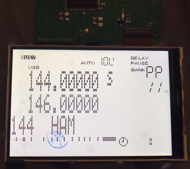

Това е тръгна най после-проблемът софтуерен или по-точно в задклавишното устройство аз 8) .
Огромни благодарности на колегата velio, на практика с неговия hex файл реши проблема. Ами като не разбирам нищо от софтуер или малко, казах си го. И така хронологията:
1 След като се забатачих изцяло в съветите ви реших да пия една студена вода и да тегля чертата, а именно.
2 Дадах си сметка, че до сега единствената работеща програма на моята платка която съм зареждал е тази от velio и то hex файла. Добре тогава.
3 След три часа борба и гледане на клипове във тубата как се прави, успях да генерирам hex файл.
4 Заредих го с програмера така както и мигалката на колегата. И най-после светна пустия му дисплей.
5 Извода понеже съм софтуерен лаик и новак в естем програмиране, явно не успявам да настроя правилно кубеидето и не се програмира поради някаква причина правилно.
PS. Да проблема е мой, платката е моя разработка, радиото си е мое и го ползвам 30 години. Понеже фирмата производител от 10 години не потдържа резервни части за него, проекта който открих на японеца беше единствения вариант за решение да съживя радиото. Схемата си е на японеца за 10 път ще повторя работел съм по нея, няма изменения по нея. Просто сложих 100Нф кондензатор на ресета към маса и организирах захранващия филтър както е на борда. Всичко съм го качил по горе. Това че съм избрал собствен вариант на стабилизатора за 3,3 волта не играе роля в схемата.
Още веднъж благодаря на всички отзовали се, проблема е решен. Беше моята неопитност със програмирането.
Темата е за архив, ако модераторите я смятат за неполезна може да я изтрият. Хубав ден на всички.

Ами честито!
Само да уточня защо искахме толкова много схемата. Аз останах с впечатлението че си си направил собствена платка, с която имаш проблеми (от снимките на първата страница). Ако е така, явно си ползвал някакъв софтуер и ако и това е така - може да си направил грешка при чертането на схемата в софтуера. Т.е. би трябвало да я имаш начертана вече...
Това е. Ако си подходил по друг начин или не сме разбрали, или не си обяснил.
Но как да е. Важното е че си подкарал нещата.
Между другото, програмирането от IDE средата става и без HEX. Само че след като "програмира" трябва и да пуснеш програмата, което обикновено не става автоматично. Но се тая. Проблема е решен.
P.S. - на мен ли така ми се струва, или имаш проблем при изобразяването на някои области от екрана? Горе, където пише 10 и долу, нещо като барграф, ама не баш (до иконката на часовник)....
