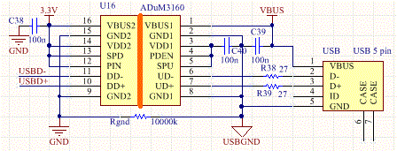

Някой да си е играл с тая комбинация? Явно или съм сбъркал нещо генерално по схемата, или нещо по софтуера му пречи да върви. Ползвам микрочепския стек.
Накратко - на ADuM-а съм карал по стандартната схема. Към PIC32-ката са вързани само D+ и D-, премахнал съм засичането на USBID и VBUS в УСБ стека на микрочеп, в конфигурацията съм изключил съответните фюсове и краката са си general IO, Пробвах да слагам D+ и D- 3state - все тая. Опитвах и други опции - не ще и не ще. Тръгва в "attached" стате (номер 2), ако е бил включен към USB-то и го включа впоследствие минава в state 4 (powered или нещо такова), и до там - нито го енумерира windows-а, нито дава някаква грешка, ни нищо.
Платката е със собствено захранване. По краката на ADuM-а всичко изглежда наред като напрежения. Единственото, дето ме съмнява е PIN крачето - вързано е твърдо към 3.3V, но пък гледах разни схеми из интернет и там е същото, пък уж работят.
Някой някакви идеи?

VUSB-то е към захранване 3.3V - винаги така съм го връзвал. VBUS е на маса. В стека съм му задал опция да не го използва има #define USB_BUS_SENSE 1. Доколкото чета не би трябвало проблема да е от това.
Ей-така е вързан самия изолатор:
ADuM3160.gif [ 20.48 KiB | Прегледано 5195 пъти ]
В краен случай ще демонтирам въпросния чип и ще вържа линиите директно, да видя дали ще тръгне, ама не ми се ще да стигам до там. Сега пак му четох чаршафа - еми нищо не виждам там, дето да ми бърка работата. Единствено съм си спестил 27-те ома резистори между чипа и PIC32-ката, ама не вярвам да е от това. PIC32-ката не иска такива на входовете си. Вярно че ADuM-а може да иска де... Пистите от него до PICльото са 25мм, с разлика помежду си 0.4мм. Почти прави са. На всичкото отгоре и покрай тях от край до край има само маса.

Ако Vbus ти наистина на маса, тогава ще окъсява Vbus на хоста. При това положение хоста автоматично минава на стендбай за да избегне претоварване.

Н'бабане Гт'муан'га написа:
VBus на хоста захранва само дясната част на изолатора. Изобщо няма връзка с VBUS-а на PIC32-ката, или каквото и да е друго по платката, съответно нищо не се окъсява. VBUS крачето на самия PIC32 е вързамно към маса. Там то е вход, не изход. Понеже е 5 волтово и threshold-а му е над 3.3-те волта на захранването, прецених че е по-правилно да го вържа към маса. Така и така не засичам включване/изключване през това краче. На стека също би трябвало да не му пука - никъде не намирам да го чете, отделно както споменах горе е дефинирано USB_BUS_SENSE 1, което му указва да приема че винаги е включен и си е стандартна опция. Не мога да намеря някъде описание дали на самия трансивър на PIC32-ката му пука от нивото на това краче или функцията му е просто да засича съответните нива от USB спецификацията и да ги бута в регистри, които фирмуера да чете когато му трябват.
Пон Май 19, 2014 1:11 pm
Мнение Re: ADuM3160 + PIC32 - скъса ми нервичките!
Той говори за vbus на пикльото, там нищо не би трябвало да окъсява...
По-скоро му е сгрешен футпринта или вързването... не ми се гледа сега, ама VDD1 е за от страната проца сякаш ;-)

Мнения: 3070
Еми, ей-така е вързано:
Уж го гледах 1000 пъти. Сега като хапна пак ще го погледна.
При мен имам със ADuM4160 постановка.
Всичко е свързано като на твоята схема,
( само SPU е вързан директно на VBUS, но на твоята схема е правилното
и резистора между двете маси липсва ).
В стека USB_BUS SENSE е 1.
И карам "Device-CDC-BasicDemo" примера.
Това което е заложено в примера работи.
Разпознава се като ком порт, има комуни.кация.
PIC32, Vusb и Vbus са към 3,3V.
може и аз да съм заблудил, те и чаршафите така написани че....
Най-лесно се дебъгва с линукс машина ако имаш под ръка... пъхаш-вадиш, ако отсреща има някой (пулъп) ще го видиш с dmesg. Ако това тръгне през Wireshark може да видиш докъде стига с енумерацията. И ако енумерацията мине може да пуснеш виртуална машина ако трябва да послушваш винбоз приложения...
