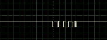

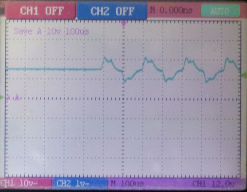

Заел съм се да анализирам сериен протокол на комуникация тип Master-Slave. За момента целта е любителска. Попадали ли сте на реализация на комуникация като тази от приложената снимка (захранване + серийна комуникация)?
Интересно ми схемно решение за transmitter и receiver за физическия интерфейс. Крайното устройство се захранва от 15V и комуникира с модулация върху DC с нива 20V и 10V (не е 1-wire). За съжаление към момента имам само този екран, а той не дава отговор на доста въпроси като например какъв ток черпи крайното устройство, дължина на думата и т.н. Твърде вероятно е да е в порядъка 10-15 mA. Възнамерявам да измеря, но във времето не е ясно кога ще имам възможност и се надявам, когато ми се удаде, да мога да закача и нещо готово на шината, което да демодулира сигнала с цел допълнителен анализ.
Екранът е снет на самата "шина" - т.е. след филтрите на захранващото устройство и преди тези на захранваното устройство.

Така като го гледам не е баш DC

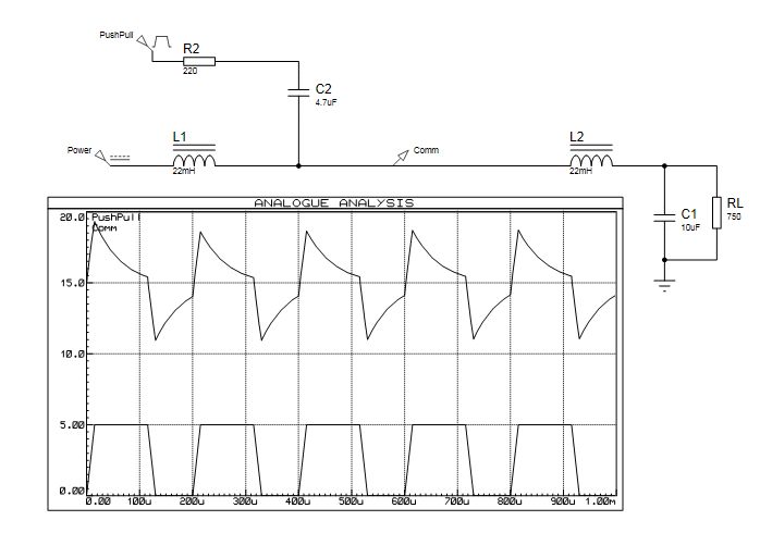

Предавател в захранващата част се прави много лесно - всеки регулатор (линеен или импулсен) има feedback. С един open drain (отворен колектор) и едно съпротивление съвсем лесно се модулира фийдбака... Изискването е само другата страна да има някаква минимална консумация.
Предавател в консумиращата част може да се направи с charge pump. Сравнително лесно може да се направи и само с един кондензатор, ако има стабилизатор на по-ниско да кажем 3.3V. Трябва само един по-як push-pull драйвер захранен с 3.3 и един кондензатор между изхода му и линията.
При ниско ниво кондензатора се зарежда с 15V. При високо ниво единия му край е на 3.3V a потенциала на другия става 18.3 и ще се разреди до 15. После пак ниско и заряд.... На картинката се виждат ясно фронтовете ;-)
едит: всъщност се вижда че бачкат с 5V а не 3.3 но принципът е същия

Малко стана като серийна комуникация, ако не е проблем може ли да го скицираш че не можах да схвана идеята а ми стана интересно.

Може би нещо като това, макар да не докарвам точния waveform

Може и така. Това е по-скоро стандартната концепция за модем по захранване...
Моята идея беше, че ако са изпълнени определени условия няма да има нужда от филтрите и от разделянето на AC/DC.
Повечето регулатори могат само да "вдигат" напрежението ако е под зададения им референс. Но ако някой го вдигне отвън нищо не правят. Макар че тоя ефект финаги ще се получи и с диод на изхода на захранването...
Така че по твоята схема може да се спестят съпротивленията и филтрите. Ако драйверът е изкарвал нула, то предващия кондензатор е зареден с 15V. Toва е началото на твоята картинка. В момента в който драйвера изкара 1-ца имаш 5V на долния край на кондензатора, а другия му край +15=20V. Вижда се на картинката резкия скок.
След разряд, като ако имаш блокиращ диод то захранването няма да участва в разряда. Напрежението ще спада само от собствената консумация. Предполага се че ти консумираш на 5V само, а не както си начертал, т.е. имаш регулатор а не кондензатори и съпротивления. Просто регулатора няма да си вдигне тока при повишаване на входното, даже напротив (ако е импулсен). Това ще даде по-голямо време за разряда на "предаващия" кондензатор. Той след определено време ще се разреди до 15-5=10в.
След това драйвера като изкара 0-ла, тия 10в ще се окажат паралелно на линията, т.е. както се вижда на картинката ще имаш един рязък пад до 10в. Интересното тук е, че тоя пад се вижда доста добре, все едно централно захранване не реагира изобщо ;-)
