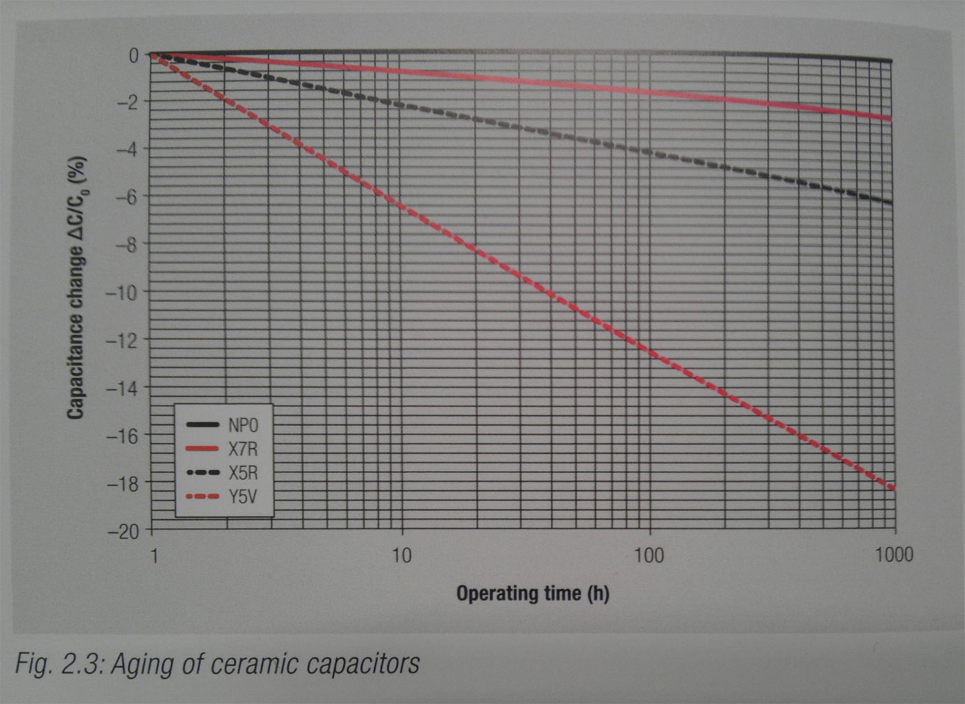

Като стана въпрос за керамични кондензатори, една интересна табличка:
Ceramic_capacitors_aging.jpg [ 194.49 KiB | Прегледано 8095 пъти ]
