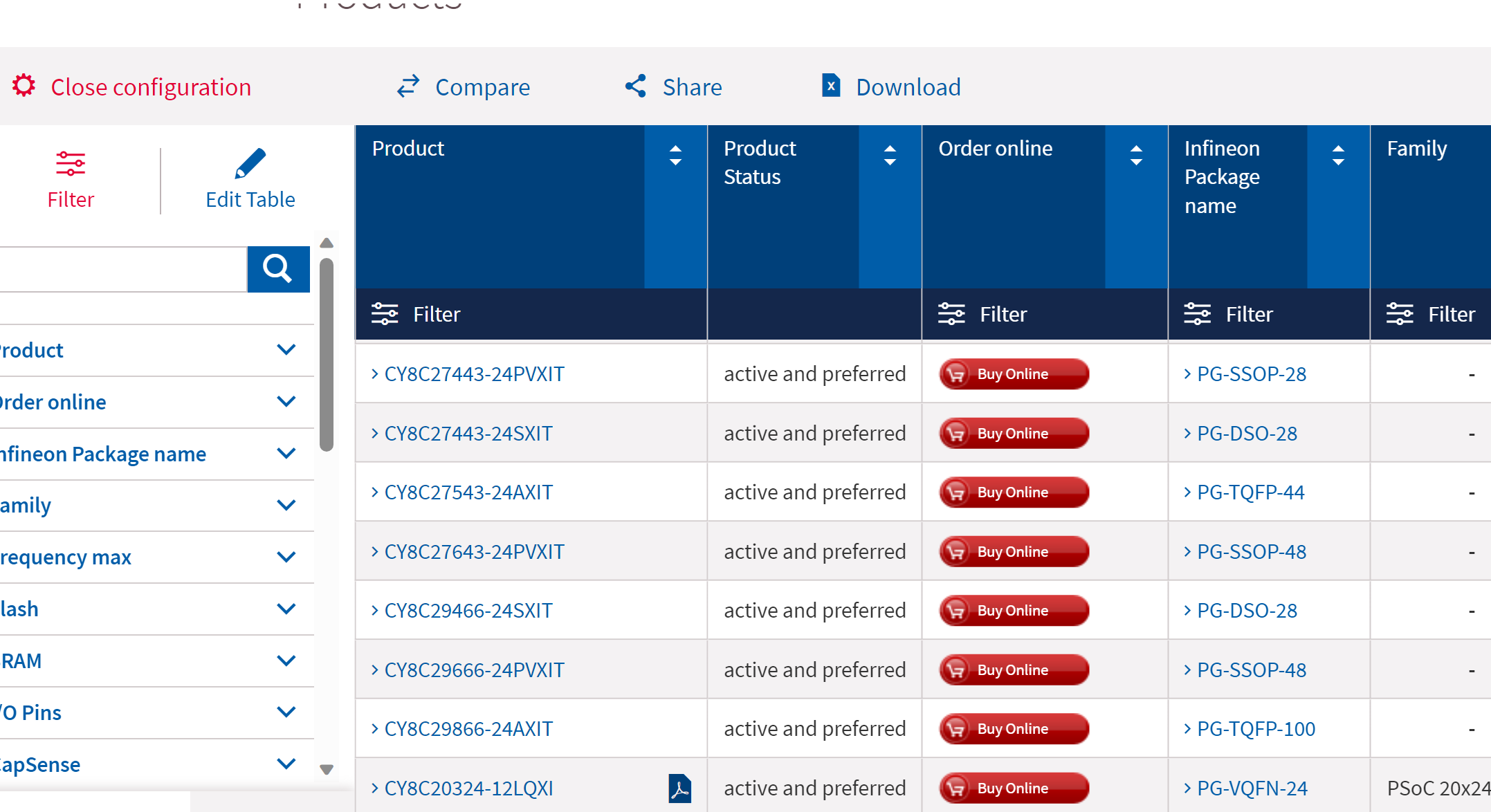

HSB написа:
пише че тоя софт е обсолетнат ,предполагам след време ще спрат и с чиповете.
Е не знам как ще е обсолетнат като почти всичките PSoC1 чипове са "active and preferred" статус
ПС. точно в момента оглеждам един CY8CPLC20 за текущ проект...
Screenshot 2023-08-29 135257.png [ 293.04 KiB | Прегледано 4075 пъти ]
