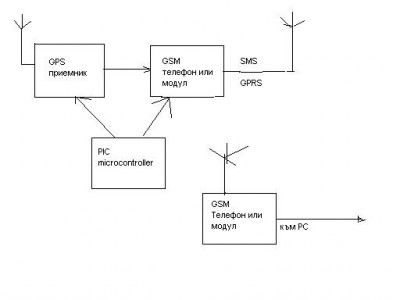

Привет приятели,
От известно време събирам информация свързана и GPS - GSM устройства за така нареченото ASSET TRACKING.
Голама чест от инфото е за готови устройства, но има и проекти които предлагат база на която човек може да стъпи, за да си реализира свой проект. Аз специално много бих искал да си сложа на колата си такова нещо и да го комбинирам и алармата и имобилайзера.
Бих искал да чуя Вашето мнение за моята идея.
А тя е следната:
- Да имам устройство което има 4 вход/изхода /програмно да се задават или с SMS/
-То да изпраща телеметрия на определен период от време през SMS или GPRS /също да се задава от потребителя/.
-да изпраща SMS с текст АЛАРМА при опит за кражба през SMS.
-Да има възможност чрез изпращане на SMS с текст примерно "STOP ENGINE" да блокира колата, когато е направен опит за кражба.
Ще бъда благодарен на всички, които ми помогнат с идей, схеми и т.н
С УВАЖЕНИЕ ЛИНОКО
Коментар на файл: Блок схема
idea.JPG [ 13.69 KiB | Прегледано 3279 пъти ]

идеята е хубава, само това в края - STOP ENGINE сякаш е без смисъл .. така или иначе алармата трябва да се погрижи да не може да се подкара колата!!! С каквото мога - ще помогна!

И на мен идеята ми допада :)
Аз също преди време се бях засилил да науча колата да ме уведомява за настъпили алармени събития.
Даже като добавка си мисля и за дистанционно запалване.
Сега съм приготвил един R320s (може да се командва с АТ команди).
Варианта да си вържа GPS-а не съм мислил, защото моят приемник няма как да го оставя в автомобила, сравнително голям е, набива се на очи и някой ще разбие колата за него.
Един съвет за GPS-а - задължително търси sirf III. Той позваолява да се скрие прилично и да не се вижда.
А екстрата да ти казва къде е колата в момента е супер. Детето то отива някъде и то го "проследяваш" :)

Абе и аз така взех няколко ериксона и единия се оказа много дърт и поддържа само 5 ат команди GA628, та ако някой реши да си взима ериксон да е поне 1018 , иначе по старите са много зле :lol: :D

Tакива решения се правят най-добре с GSM модеми. Ето едно такова:

Аз се зачетох из интернет за това кои модели на Ериксон какво поддържат като АТ команди и накрая се отказах да си купувам на старо някой 1018. Ще си използвам моят R320s, пък ще си купя нов за използване за разговори. За R320s има много подробно описание. За съжаление обаче трябва да използвам външен DTMF, защото така и не видях да пише че разпознава какво получава като тонове при разговор.
А относно GSM модемите, хубави са, ама като сравня цената им, с тези на един стар Ериксон + един процесор + гъдела да си го направя сам и везните наклоняват в полза на последното. :)

радвам се Ви е харесала идеята. За целта наистина ще ползвам ГСМ модем на итал. фирма Telit а GPS-a е на фирма uBlox с най висока чувствителнаст -160dBm

Е аз мога да ти кажа че 1018 е идеален за целта поддържа всички необходими команди за това нещо , и ако имаш познат в GSM сервиз и ти ги подари или дадеш в най лошия случай по 20 лв за телефон както аз направих 1 купих и ми подариха 2 :)
Не виждам какво те притеснява :
;#01 -Задаване на безшумен режим
DT "*ESIL=1",0
;#09 - Гасене на осветлението
DT "*ESBL=0,0",0
;#13 - Включване на CALL мониторинг
DT "*ECAM=1",0
;#1B - Четене на клетки от тел. указател от SIM картата (1,2)
DT "+CPBR=1,2",0
;#2F - емулиране на клавиш "NO"
DT "+CKPD="E"",0
Набиране на телефон е с команда: ATD+359........; има си и HANGUP : ATH

Виж последните модели на Telit - Имат обединен модул GPS-GSM/GPRS. По лесно става.

За последните не знам, ама предните им създаваха доста проблеми. Знам че дейзи преди са ги позлвали но са се отазали, един познат също бра доста ядове с тях. Като тествах нямаше проблеми, ама бяха малко бройки и не в реали условия. Оплакването е че забиват и им трябва физически рестарт.
Сря Дек 06, 2006 9:42 am
Мнения: 2811
Лично не съм ги ползвал, но и до мен стигна такава информация. С много добри впечатления съм за стабилността на G20 на Motorola и Wavecom 2406B.
Сря Дек 06, 2006 9:51 am
Мнения: 765
Местоположение: Стара Загора
Телит са абсолютни кенефи!! За нищо по-сериозно от пращане на СМС не стават. Ако е възможно изобщо да съществува по-бъгава гнус от процесорите на MicrochEp - това са гсм модемите на телит :evil: Това да си пренаписваш наново софтуера всеки път когато излезе нов фирмуер за модема... щото престава да работи това което е работило със стария.... :twisted: И други подобни простотии. Разгледайте им първо "съпорт" форума. Трогателно е направо!
